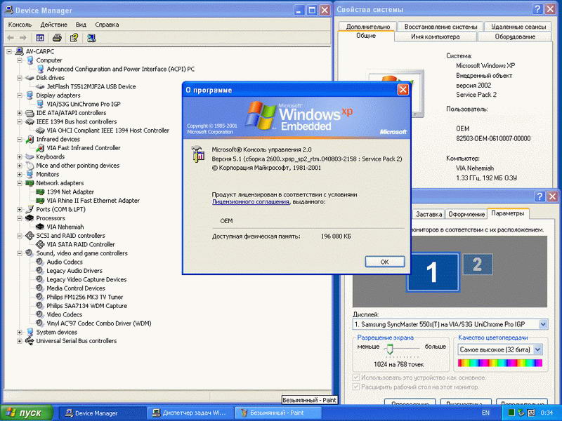

как программист программисту отвечу службы в большинстве своем устанавливаются все, впрочем, как и большинство драйверов, загляните в каталоги Windows\Inf и Windows\system32\drivers. Впрочем, для настольной системы это скорее удобно, распознается практически любое оборудование. Насчет отключения и урезания соглашусь с Вами, стандартную ХР "резать" гораздо быстрее.
Сообщение от SergeykoR
3) Ну и конечно с флэшки все грузится "быстрей" - это весьма распространенное заблуждение.............
Как проверить? элементарно: запишите на флэшку объемный графический файл мегабайт так в 20-50, и попробуйте посмотреть его ACDSee (или подобной прогой) непосредственно и С флэшки и С винта (для чистоты эксперимента перезагружайте комп после копирования/просмотра чтобы обнулить кэш).........................................
насчет быстроты тоже спорить не буду, со стандартной USB флэшки Transcend 512Мб компьютер и полностью загружает Windows за 90 секунд, настольный комп грузится значительно быстрее скорость вполне ожидаемая и с моей стороны никаких заблуждений по этому поводу не было. Но ответьте мне, пожалуйста, с чего Вы решили, что я на USB еще буду хранить данные? Медиаконтент на USB это мазохизм, а система вполне нормально живет
PS: приложил скриншот десктопа своего будущего карпьютера

в Windows пока не использую файл подкачки, для просмотра видео, ТВ, прослушивания радио он абсолютно не нужен. Буду разбираться с навигацией может и возникнет необходимость. На данный момент флэшка защищена EWF в режиме RAM Reg, так что, по оптимистичным прогнозам, девайс прослужит как минимум года три-четыре
