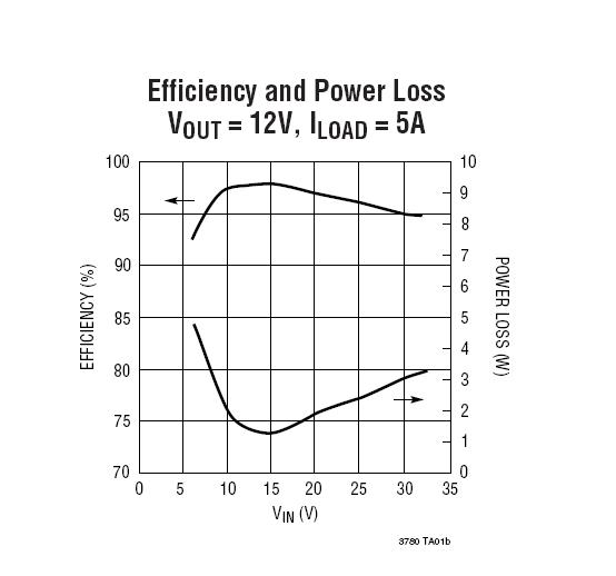

Спасибо за поддержку! Что скрывать есть у трансовых схем недостатки, есть наверно и преимущества - но это не наш случай. Хотя если кто сваяет что интересное, (компактное без радиаторов) с удовольствием рассмотрим!
Для подтверждения своей идеи привожу кпд LTC3780. Мы видим, что в диапазоне 10-15в , КПД почти 98% !!!!!!!!! лучше не бывает по моему!
