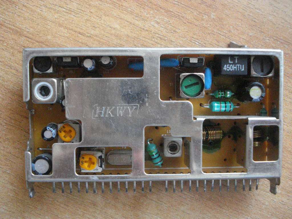

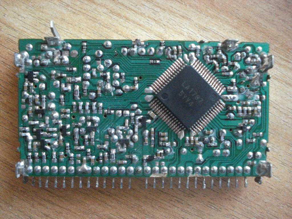

Вот фотки моего тюнера. Размер несколько большеват но зато видно хорошо.
Тюнер на плате (пока все еще припаяно и крышки не сняты.)
Вид сзади.
Микруха управления тюнером.
Распиновка
Распиновка продолжение.

Ну вроде все необходимые выходы присутствуют . Начинай выпаивать . Как выпаешь сделай фотки дополнительно . Если чего я печатку под твой тюнер переразведу , благо делов на 10 минут , да и все равно пока дома сижу , болею .

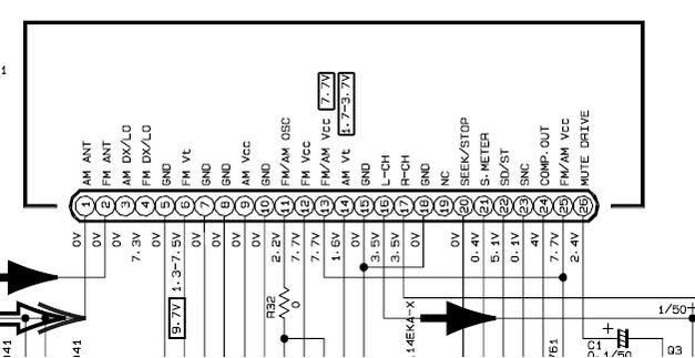

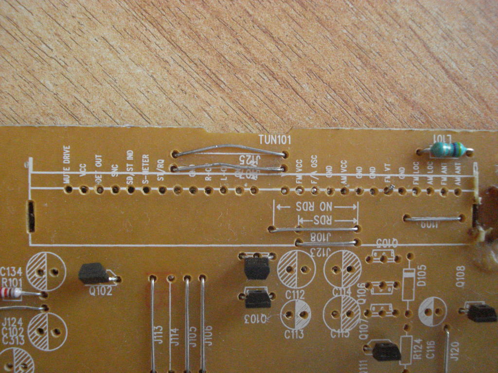

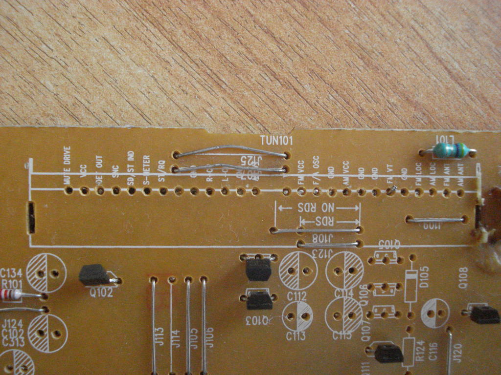

Вот мои фотки - я сначала расчленил магнитолу - а потом наткнулся на эту тему в форуме. где-то у меня был мануал на магнитолу JVC KS-F550R с ним я и сравнивал ножки - повторюсь, но ОДИН в ОДИН каждая ножка (из тех которые используются).
Нашел мануал от JVC KS-F550R - прикладываю фрагмент (весь мануал не загрузился).
насколько я понял - можно даже плату 1-го варианта не переделывать - ставить на место как есть и УСЕ!!!!!
