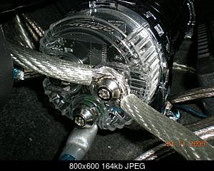

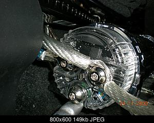

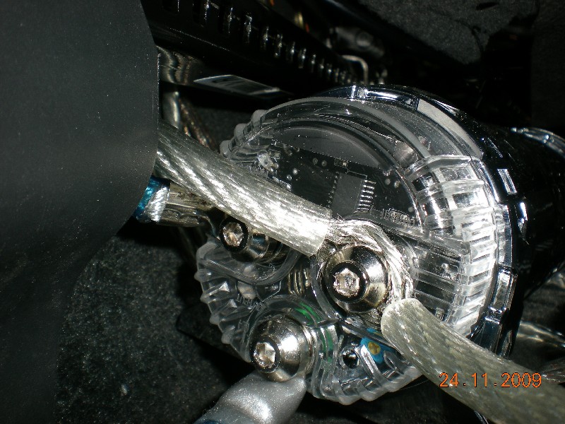

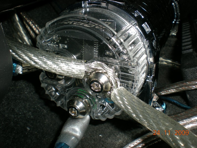

Фото кондера прилагаю (если просто интересно):
На фотах видны клеммы.
Слева (INPUT +) подключил "плюс" от аккума (синий)
Справа (INPUT -) подключил "минус" от аккума и одновременно с этой же клеммы кабель идет на "минус" уся (серебряный)
Снизу (OUTPUT) на "плюс" уся (синий)

ухтышкакакая..... этт чего это за кондер такой?????
и где Remote на конденсаторе???? (хотя этт вопрос не к Вам, а к ВладимируС)
про измерения: т.е вы взяли вольтметр, подсоединили его последовательно и..... аппаратура при этом работала под нагрузкой???
CorrAnt вне форума   Ответить с цитированием
