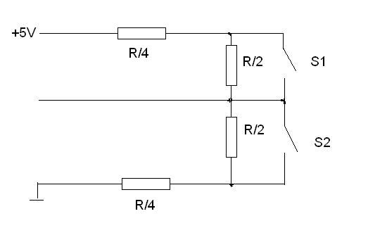

во первых это ты баян начал выдумывать. я же спрашивал нужно ли тебе аналоговое управление (т.е. плавное именение значения напряжения на центральном выводе)
что ты будешь регулировать-управлять этим джойстиком?
а чтобы наверняка не спалить контролер можно сделать так
Я не выдумываю - это стандартный выход из ситуации например для тек, кто хочет интегрировать кнопки на руле с car pc. Потому как кнопки эти тоже не просто кнопки, а те же сопротивления. Сделано это для того, чтобы по 2 проводам без особого гимора можно было передавать инфу от произвольного количества кнопок.
В том варианте, который ты предлагал (ну, который КЗ ) - получается нужно столько проводков, скока кнопок+1.

конечно понимаю, именно поэтому и предложил эту схему,
а нарисуй простенькую схемку джойстика Сони
и еще я что то не понял ты хочешь сказать что в программе можно настроить не большое отклонение аналового джистика как отдельную кнопку?
