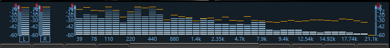

Старый 24.06.2016, 14:26   #1914
vladj
Аватар для vladj
Регистрация: 03.05.2011
Возраст: 74
Город: Верещагино
Машина: Toyota-Echo
Сообщений: 2,045
Уменьшить ширину можно убрав некоторые частоты
Естественно тем кто едет на стерео не нужен пикметр пятиканальный,
оставить только фронты. Больше приходится заботится не о ширине столбиков,
а о том что-бы значения не налазили друг на друга. Я в первую очередь ставлю те,
где частота с десятыми, а не с сотыми. Приходится с полчаса потыкатся.
Примерно так получается при ширине 800 ...
