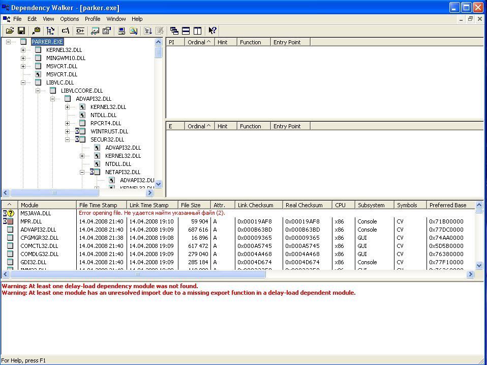

Такая же , как у тебя.

Сообщение от джи-дай Посмотреть сообщение
На картинке видно, что не находит только MWAPI.DLL, что нормально. То есть, установлено все корректно.
Рекомендую две вещи.
1) Тщательно просмотреть настройки веб-камеры на предмет ее приложений, которая она поднимает автоматом при подключении камеры.
2) Попробовать переткнуть камеру в другой USB разьем (тем самым перегрузив на самом деле драйвер), возможно сам Logitech еше раз захочет поинсталлироваться
3) Все вышеуказанные действия осуществлять только когда Parking Assistant выключен.
4) Если ничего не помогло, как одна финальная мера, перегрузись и попробоуй еще раз.
Если при загрузке появляются всякие сторонние окна, это значит кто то перекрывает доступ Park Assistantу
Если ничего не выходит, тогда, как самая последняя мера, загрузи программу Video Lan. http://www.videolan.org/mirror-geo.p...9.8a-win32.exe
Видео должно в ней работать. Это самое живучее приложение, которое работает с любыми видео камерами. Если добиться его работы, parker тоже будет работать.

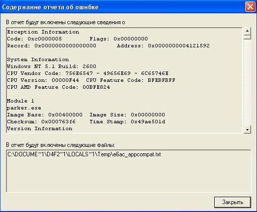

Скачал.....Теперь при открытии PA запускается камера и вылетает ошибка....РА-не запускается вообще.

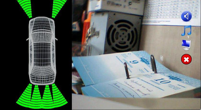

Заработал....Пришлось удалить у себя все камеры (их было от 4-х производителей) и когда логитех стала по умолчанию-всё заработало.
Это ни есть хорошо, потому ,как у меня в авто их три то будут ли остальный работать-это воопрос.

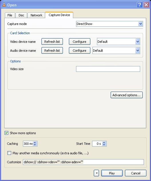

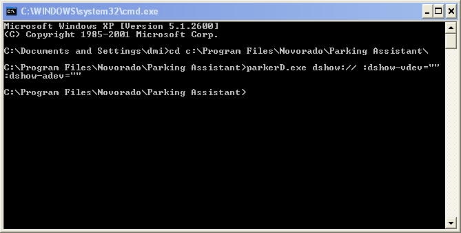

Джи-дай,
в окне настроек VideoLan, рабочие аргументы (те с которыми камера работает), нужно скопировать в паркер.
Далее, пустить с этими аргументами его.
Должно работать. Если нет, что произойдет?
ID:	9802   Нажмите на изображение для увеличения
И ещё один трабл...При включенном AV-TV Hybrid Volar HX на PA камера не работает,а при обратном-всё ОК, причем устройство надо отключить от USB хаба...В противном случае тоже не работает камера.
Это происходит, так как Волар втыкается устройством по умолчанию в Direct Show.
В данный момент, это решается подбором аргументов, которые передаются в паркер. То есть, в ссылке на приложение, который запускается PA из меню Start->All Programs->Novorado->Parking Assistant, нужно заменить dshow:// на тот набор аргументов, что выдает VideoLan для этой камеры.
Хорошая тема для размышления. Попробую данную настройку производить из диалога настроек, дабы народ не мучался с подбором опций.
