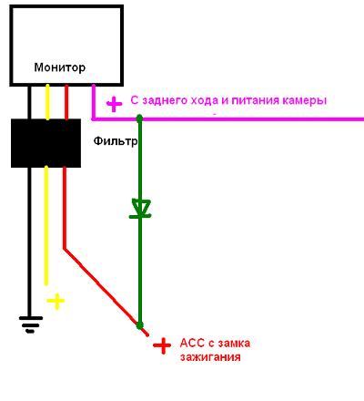

Сообщение от SergeyXL Посмотреть сообщение
А вообще может он автоматически включаться и выезжать при включении заднего хода
Я через диод провод с заднего хода на АСС подал и теперь даже если всё отключено, при вкл. заднего хода моник включается и выдвигается, а после выкл.- задвигается и отключается

Сообщение от Parnisha Посмотреть сообщение
схему сюда нарисуй пжста, если не сложно
Художник я не в пи..ду
У меня правда схема посложней.Провод от зажигания я вообще не подсоединял, а таким же макаром(через диод) подал с БП CarPC. чтоб PC тоже сам моник включал и ещё кнопку поставил, чтоб черз кнопку в этот же провод +подавать, чтоб просто ТВ смотреть, без CarPC
