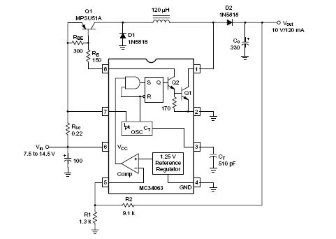

а на МС34063 неполучится получить "в одном флаконе" понижающий+повышающий, или одно или другое а иначе никак
Очень даже КАК!
Посмотри по моей ссылке, стр. 17, рис. 18.
написано:
A complete step–up/down switching regulator design
example is shown in Figure 18. An external switch transistor
was used to perform the function of Q2. This regulator was
designed to operate from a standard 12 V battery pack with
the following conditions:
Vin = 7.5 to 14.5 V
Vout = 10 V
fmin = 50 kHz
только надо будет поставить 2 внешних транзистора.

Сообщение от Sergey_L Посмотреть сообщение
Очень даже КАК!
написано:
Vin = 7.5 to 14.5 V
Vout = 10 V
fmin = 50 kHz
неспорю, при токах указанных в даташите может и будет работать но при бОльших, очень сомневаюсь, и внешние транзисторв тут непомогут

Сообщение от Самоделкин Посмотреть сообщение
Вот и я говорю что не помогут внешние транзисторы.
Схема чесно говоря меня удивила, если бы не ОФФ ДШ то я бы никогда не стал даже пробовать такую схему.

С тпской так и не разобралсиь ........Жэсть
Лано проехали ...... терь по теме ..... - смсыл последней схемы приведенной Sergey_L ? - это ничто иное как неизолированный флайбэк. Смысла особого нет - опять на тоже напоролись - от диодов хотели избавится ? - ну и чем она лучше трансфформаторного ? ....... эт так чтоб от темы не отходили
