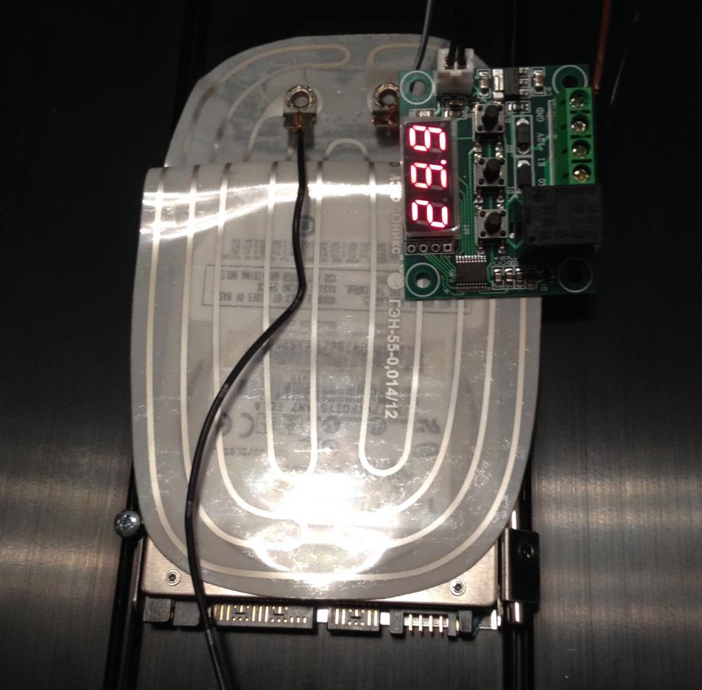

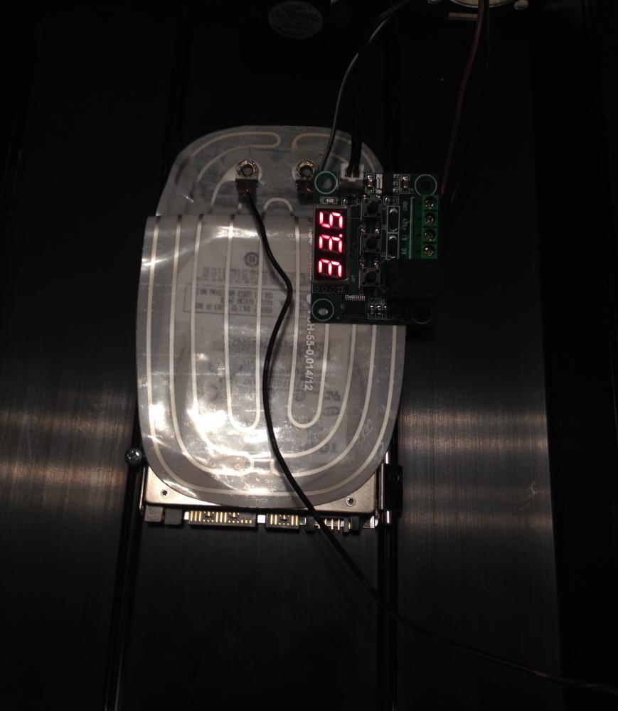

На 3.5 градуса поднялась температура за 5мин., было 30 градусов.
Датчик расположен в правом нижнем углу диска.
Это от лукавого...что бы прогреть эту хрень этой хренью при -30
Не реально.
Завтра ещё в реальных условиях попробую.
Не реально.
Обязательное условие - пластину подогрева, как можно плотнее к корпусу HDD (некоторые переворачивают "бутерброд", чтобы нагрев шел снизу в верх)

Остыла за 15 мин.
Термоподкладку с диска убрал.
Так там плотнее некуда, причём тест при комнатной температуре.
А где у тебя установлена термопара в корпусе?

Остыла за 15 мин.
Ты можешь не верить, но ЭТО работает! Повторю - у меня стоить лет 7 или больше... Были зимы с морозами за 30 (а у вас это норма) - комп запускался только после прогрева диска. Работает по сей день...

Вообще 2 причины не старта винта в мороз: 1 - основная - замёрз мотор , вторая - замёрзла плата управления. В следствие чего основном задача - подогреть мотор и плату.
На фото - греющий элемент на верхней крышке, которая сама по себе тонкая и на корпус диска нифига не передаёт, т.к. помимо толщины соприкасается с корпусом диска только по периметру и греть через нее это понт.
Греющий элемент крепить обязательно снизу - 1. Подогрев мотора, 2 - подогрев электроники, 3 - нормальная передача тепла на корпус диска.
Зависит от установки термопары.
Если под тэн её установить, то конечно заведётся
Потому и спросил, в каком месте она установлена?
Плюс ещё комп у тебя расположен в тёплом месте, около воздуховода, верно?
В общем дохрена нюансов.
Сообщение от casper82 Посмотреть сообщение
Получается сам корпус диска прогрелся за это время, датчик к нему прикручен.
Ладно ребята, это все равно лучше-чем ничего.
