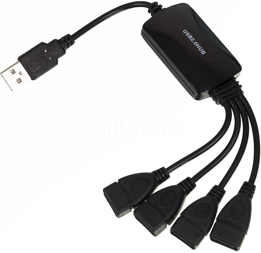

Купил на чипе GL850, PC PET Splitter называется. Брал здесь: http://www.citilink.ru/catalog/compu...s/hubs/549512/
