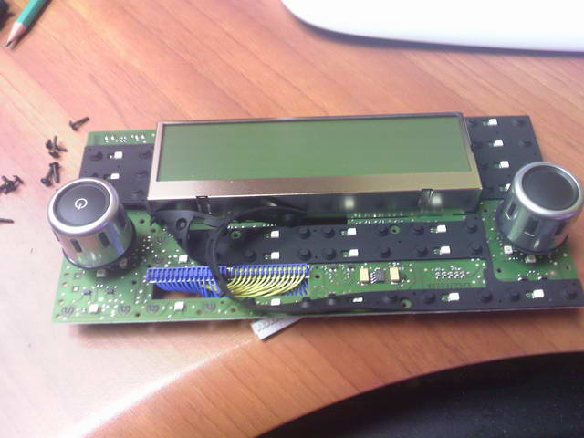

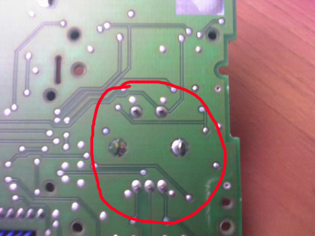

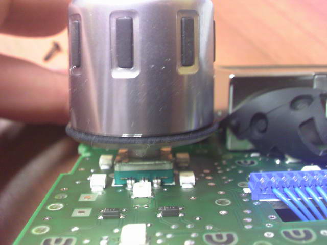

Народ, подскажите. Надыбал вот такую штуку - морда от штатной фольксвагеновской головы. хочу выдернуть из нее крутилки, и приспособить одну для регулировки громкости и другую например для прокрутки вниз-вверх... как можно организовать такое?
просто я хз что это за крутилки. остальные педали , я так понимаю, заюзать не получится
можно ли эти регуляторы на LPT повесить? я их просто еще не выпаивал. все думаю. портить голову неохота ... пока

может кто-нибудь тогда подскажет - по какому принципу работает крутилка без ограничителя?

он простой какой-то... т.е. если крутишь в одну сторону, то сначала замыкается контакт "А" и центральный, потом контакт "Б" и центральный. если крутишь в другую сторону то сначала замыкается контакт "Б" и центральный, а потом "А" и центральный. в промежуточном положении контакты "А" и "Б" замкнуты между собой.
что с такой штукой можно намутить. у кого какие мысли?
