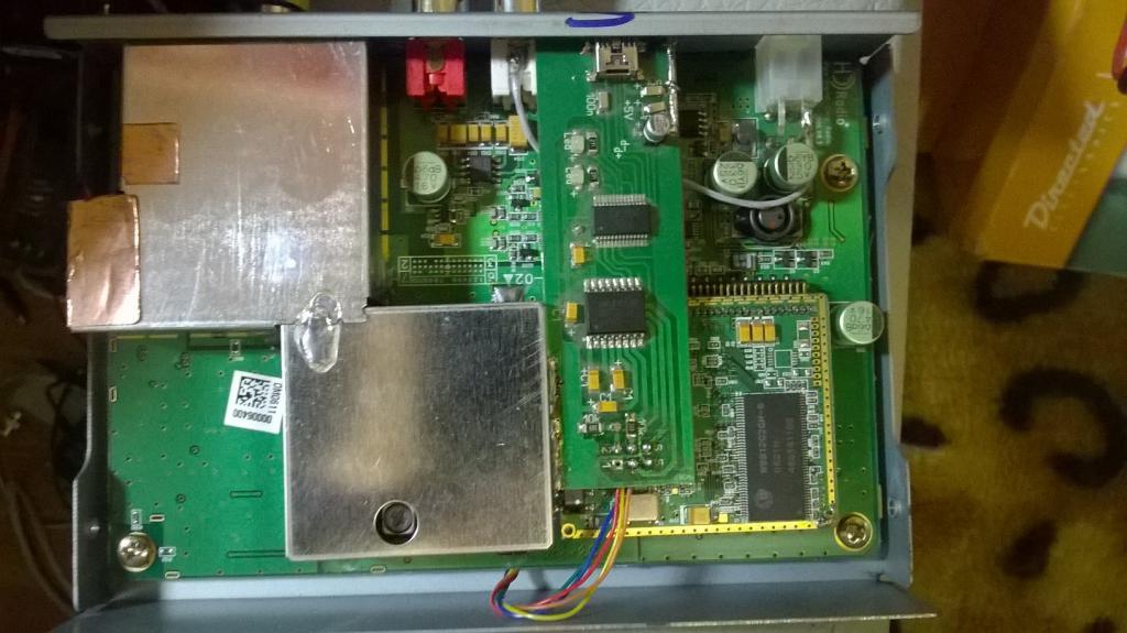

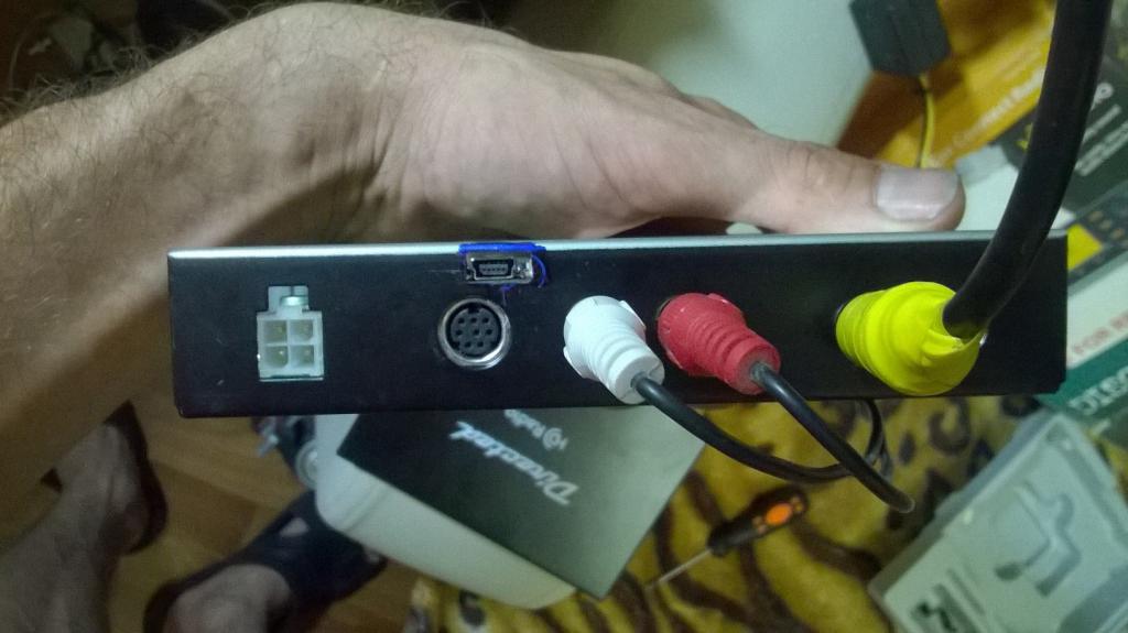

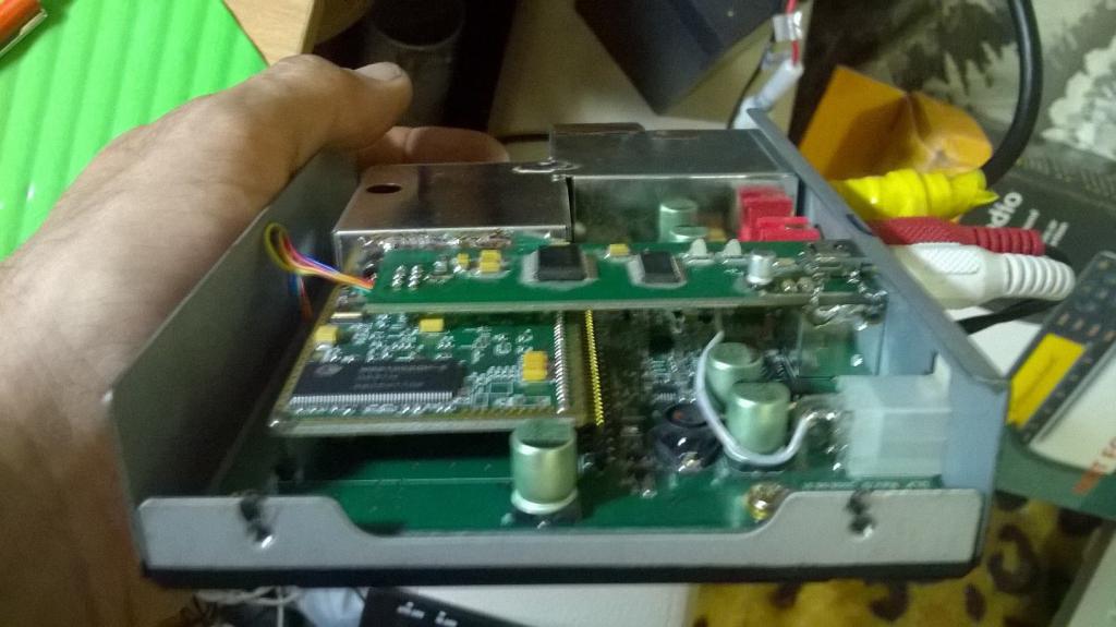

приехало радио, встроил usb шнурок,был в комплекте,распаял плату,завелась с первого раза,тестируем

Сообщение от RA0CHE Посмотреть сообщение
А что распаивалось и заводилось?
