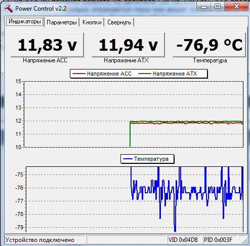

Не работает по алгоритму.
У меня при запуске системы мигает LOW (при этом все напряжения есть и система работает сколько угодно долго). При чем мигает с переменной частотой. При снятии АСС LOW горит в полнакала. При этом система работает. И корректно завершается через 2 минуты. Че за херня?????? Все тайминги стоят по умолчанию.
З.Ы. на АТХ ин поменял резисто на делителе (2к на 270 Ом). АТХ вроде норм видит.
З.З.Ы приблуда стабильно опознается пока они висит только на усб, как только подкидываешь 12 В сразу пропадает.
З.З.З.Ы подцепил термодатчик. В комнате -62.2
Ребят, мне что продали?????

поднял напряжение до 12.8. ЗАРАБОТАЛО!!! Приблуда видит 12.3 (до этого видела 11.92).

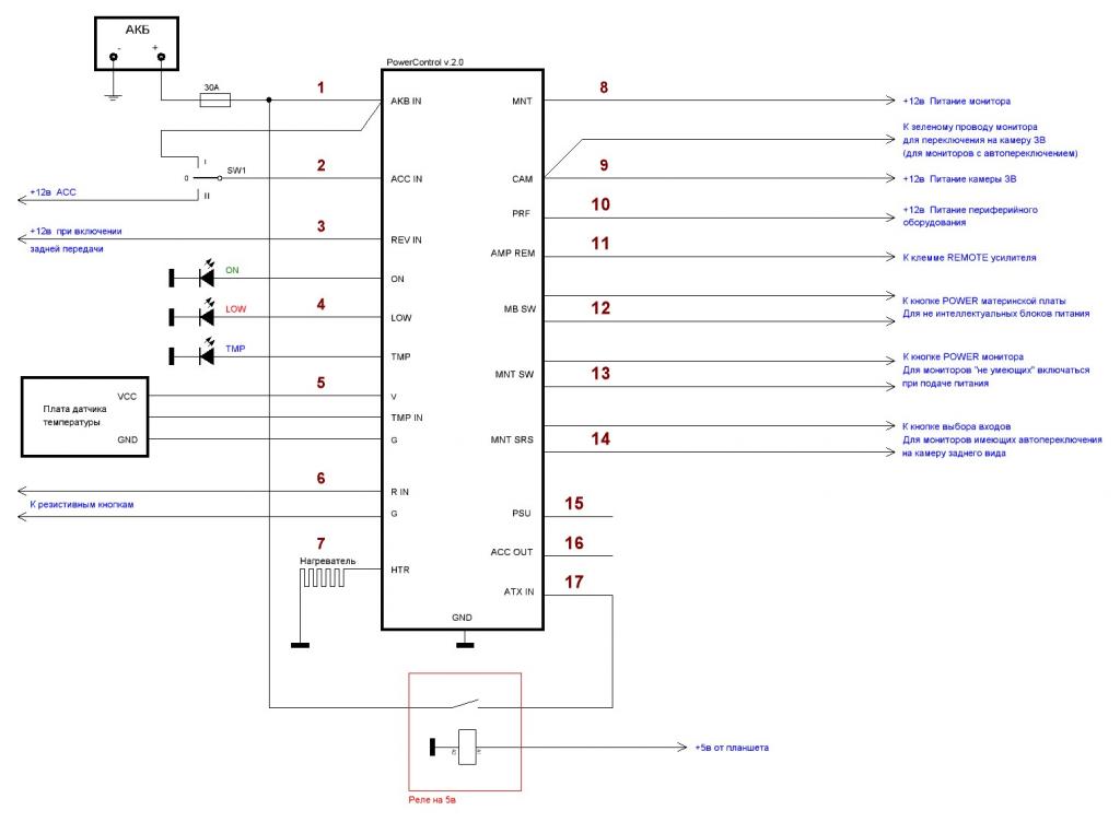

...Собираю карипси на базе gb-xm12-3227. У него нет нигде +12 АТХ. Решил взять +5 с вентилятора. Не хватает. Подал мимо делителя (прямо в микруху) заработало, но...
При использовании устройства с планшетами и материнскими платами подобными gb-xm12-3227 возникает проблема - где взять +12в для входа "ATX IN". Попытки подачи +5в напрямую в микроконтроллер, а так же попытки изменения схемы питания контроллера ни к чему хорошему не приводят - обычно слетает прошивка и девайс ведет себя не адекватно.
Предлагаю вот такой вариант решения проблемы - смотри картинку во вложении.
Берем реле с напряжением срабатывания 5 вольт (показано красной рамкой на картинке). Реле может быть любым, миниатюрным, слаботочным, т.к. вход "ATX IN" - сигнальный.
Катушку реле запитываем 5-ю вольтами от планшета/материнской платы, а через нормально разомкнутые контакты реле подаем +12в от АКБ на вход "ATX IN".

Как реализовали ATX IN, с релюшкой, как в #188?
