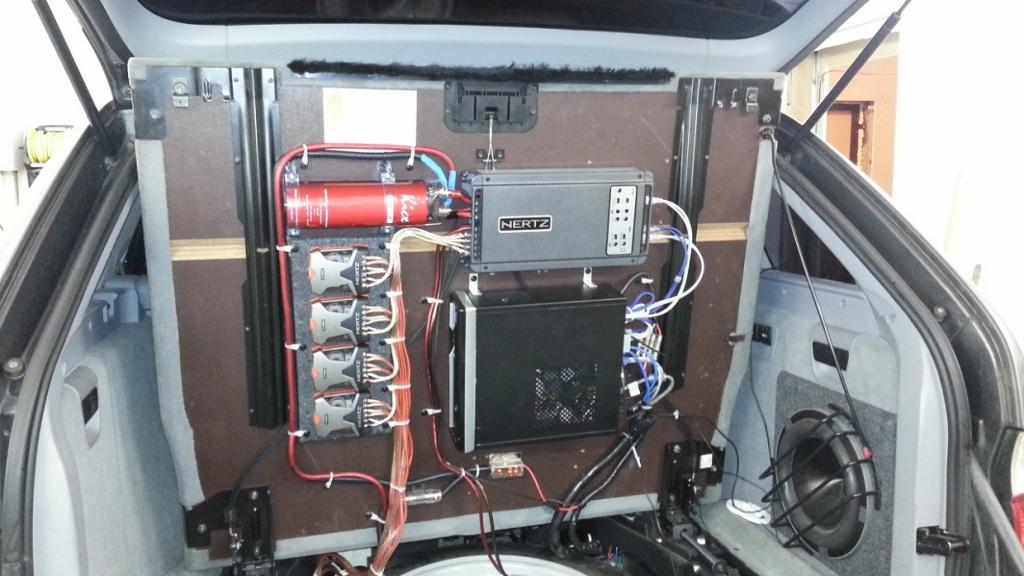

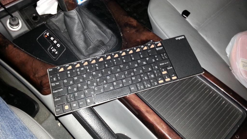

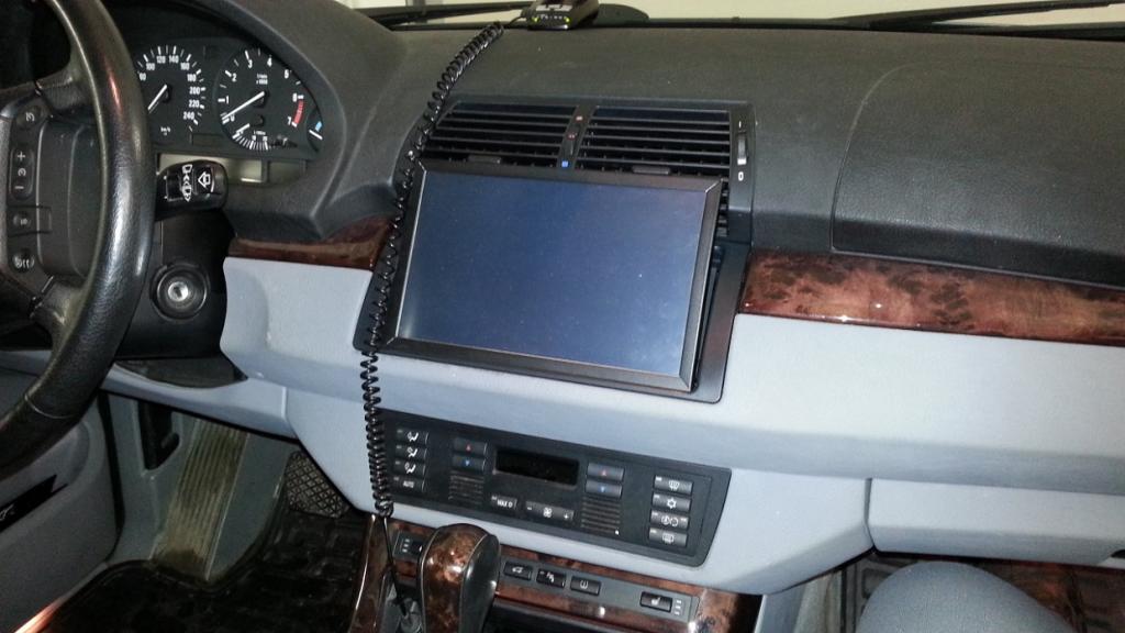

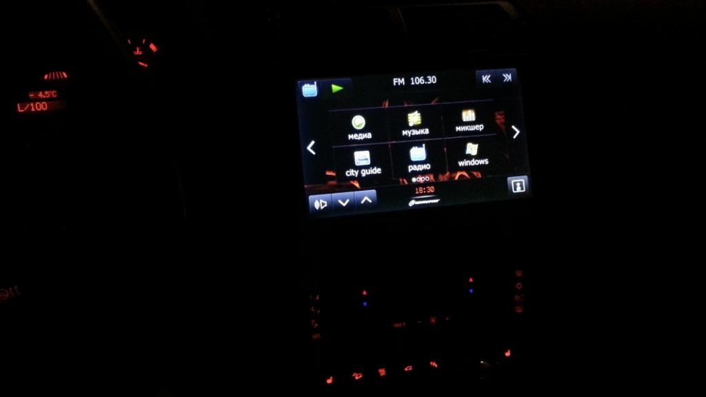

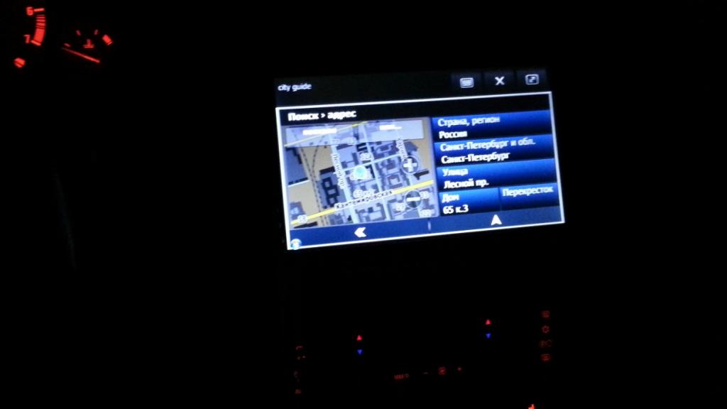

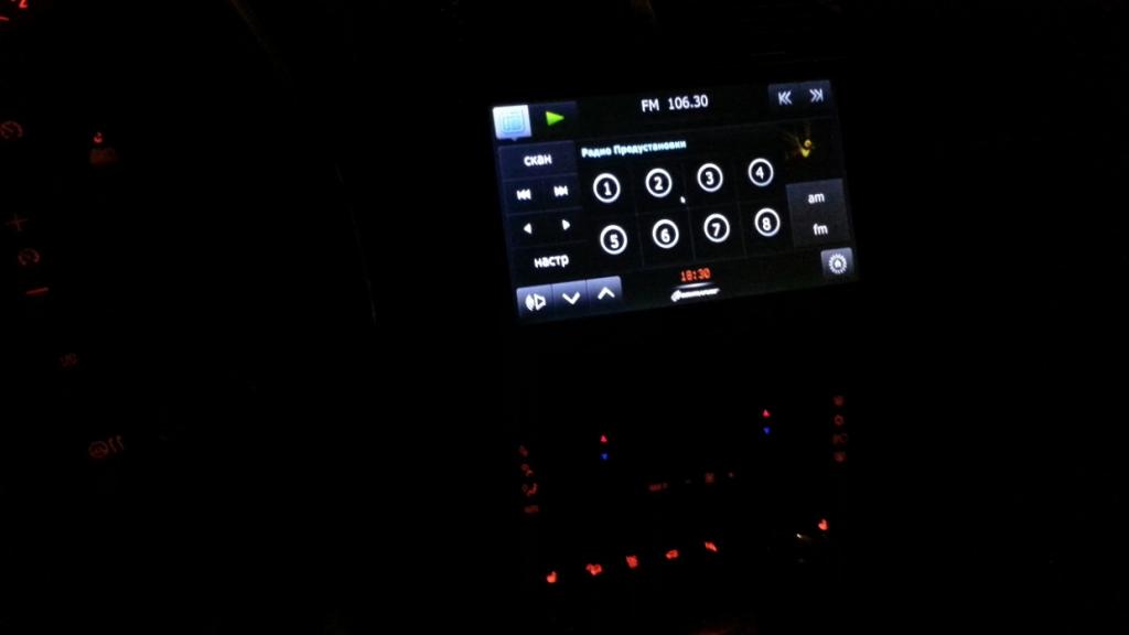

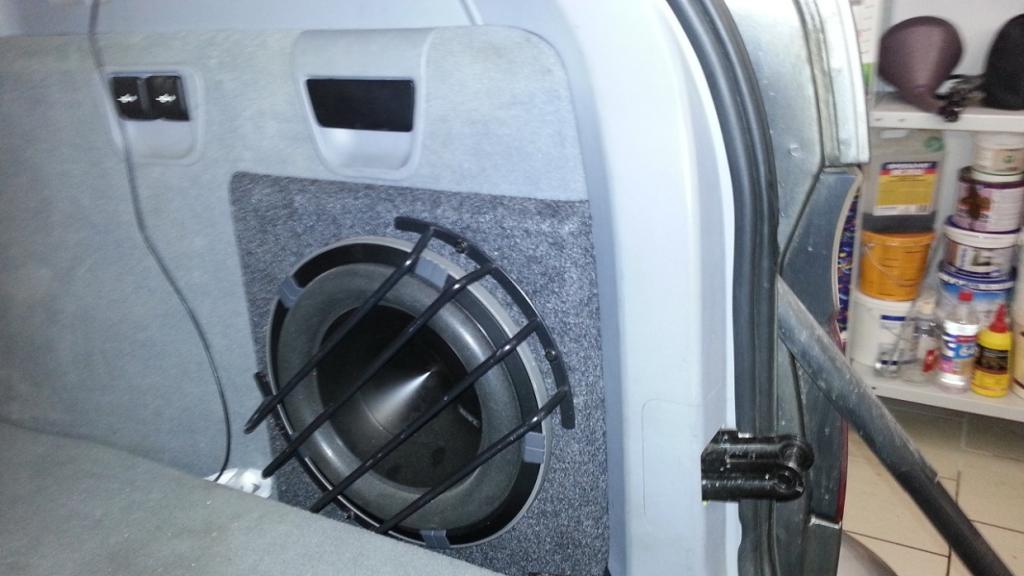

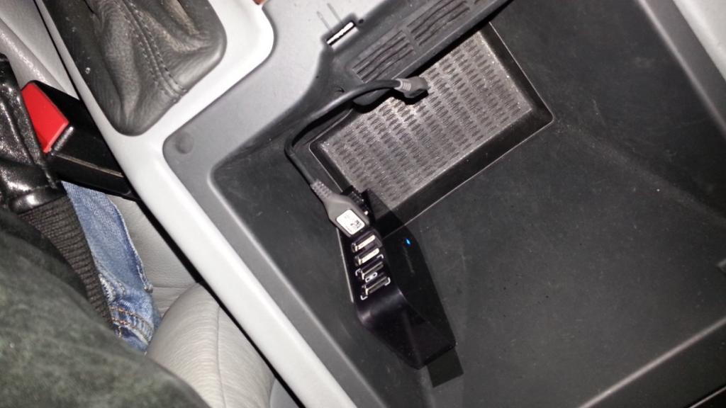

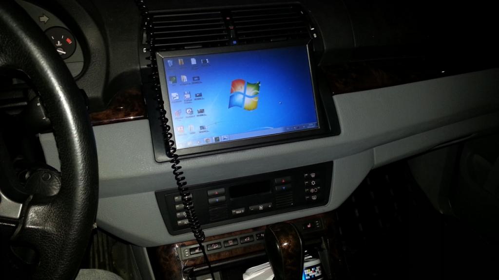

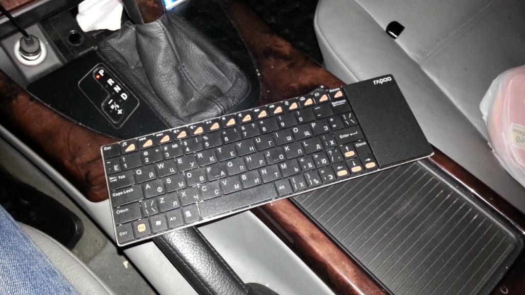

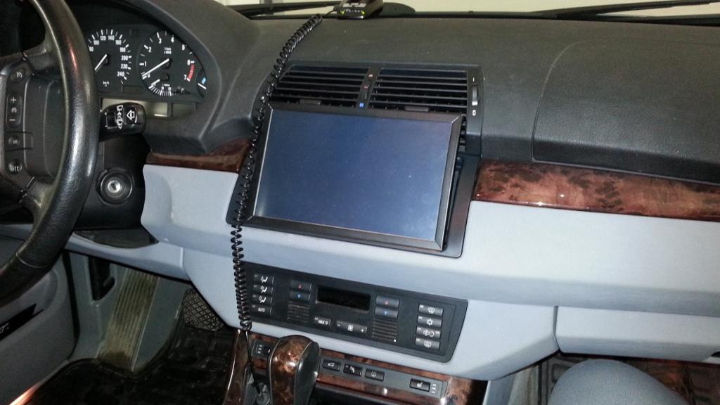

DarkDuke вы талантище, жаль не видел твое творение раньше,это значительно упростило бы мне жизнь не мог ли бы вы подсказать как реализовать работу кнопок на руле(хотя бы громкости) в моём варианте:
Накрылся штатный моник 16:9.После долгих ёрзаний в сети решил поставить двухдинового китайца Динавин,но т.к. в моём варианте это было сверх проблематично(16:9,DSP)решил ставить не штатные усилок,акустику и сабик,тем более родной саунд был на мой вкус не очень.
через два месяца ожиданий и установки заказаного железа, был сильно разачарован китайским чудом(соотношение сигнал шум ужасное,наводки,не стабильная работа,тормозной тач,и вообще ощущение низкопробного не доделанного полуфабриката)
В итоге после очередных ёрзаний в место китайца был установлен монитор с тач скрином и полноценный автомобильный компьютер на WIN7 c приличной звуковой картой.
Теперь всё летает, звук на уровне(регулировки широчайшие ДСП эффекты и всё прочее)навигация ситигид, интернет ,вай фай ,чтение любых форматов и носителей, камера заднего ,вида OBD2 и бог знает что ещё.
Готов материально простимулировать.

Сообщение от edn62 Посмотреть сообщение
...звук на уровне...
Кроссоверы от АС лежат на аккумуляторе, да еще рядом с силовой проводкой от конденсатора, не фонят?
gukov вне форума   Ответить с цитированием
Старый 06.01.2013, 15:10   #189
edn62
Регистрация: 29.04.2012
Город: ленинград
Машина: х5 2005 4.4
Сообщений: 7
edn62 is on a distinguished road
Сообщение от gukov Посмотреть сообщение
Ничего ни где не фонит, ни видео ни аудио(с силовым плюсом рядом лежит минус) до акума сантиметров двадцатьпять и корпуса кроссоверов изнутри фольгой проклеены.
