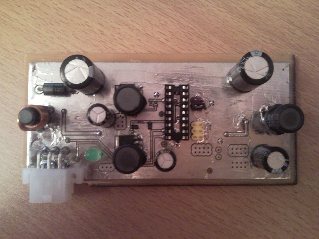

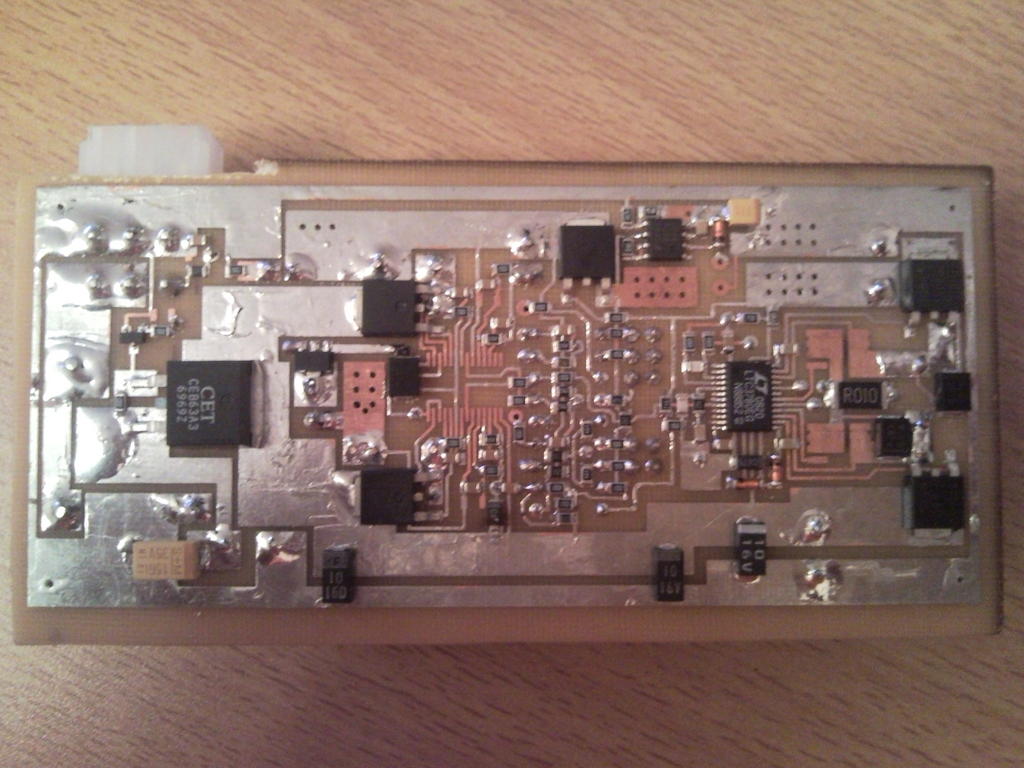

Резисторы брал по 18 руб в промэлектронике, там же и лтс3780. Щас жду ISL6227 ,Брал по 90р (2й шим на 3.3 и 5в) К сожалению забрал последние 3шт, но обещали через 3 недели подвезти ещё.
arslexa вне форума   Ответить с цитированием
Старый 14.04.2010, 16:07   #186
arslexa
Регистрация: 27.02.2010
Сообщений: 5
arslexa is on a distinguished road
Пока как - то так

Козырно получилось!
