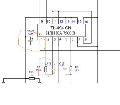

Старый 02.04.2012, 12:46   #1880
boom2j
Регистрация: 04.03.2012
Город: Волгоград
Регион: 34
Машина: Королла АЕ92
Сообщений: 46
boom2j is on a distinguished road
Привет всем, начал тоже собирать БП по схеме и печатке с первого поста, при распайке резисторов обнаружил что R7 по схеме висит на 2 ножке микросхемы, а на печатке впаивается на 3ю, как паять. Извеняюсь что не читал все страницы темы. И что за кондёр 10мф 50в на печатке его нет вроде.
boom2j вне форума   Ответить с цитированием
