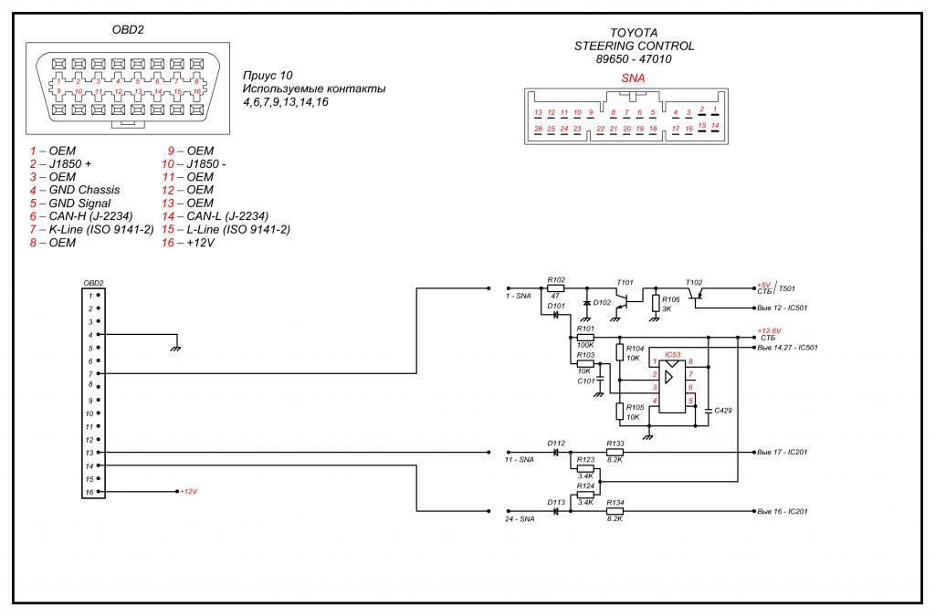

Сегодня если успею, то попробую схему начертить, куда что заходит, знаю точно что приборка, двери, экран, кондюшник подключены к разъему, я делал лет 5ть или 6ть назад адаптер для форда, вот его подключал для пробы к приусу, фордовская прога когда опрашивал машину, то все моргало и переключалось самопроизвольно, я тогда сильно то и не хотел возиться с адаптером и прогами, был нормальный сканер, сканер на СТО уронили, в Москве его доломали, подменили платы, есть проги от многих сканеров, с них можно что выдернуть в эту программу? Попробую так же промониторить СОМ-порт при скане EMPS, цифровой осциллограф мне спалили, а то сразу бы выложил опрос и полностью все параметры,но увы

Никто еще из владельцев 10-го приуса не говорил, что подключался к блокам, отличным от EFI, ABS, EMPS, SRS, HV, HVBAT. Так что схемы проверь, что от этих блоков идет именно на 7-й контакт DLC3.
Про подключение я имею ввиду не только TECU-III но и Toyota TechStream.
Мониторить ком-порт думаю безполезно, нужен именно осциллограф.

Начертил я схемку, завтра буду дальше возиться с прогой, то что ты написал.
