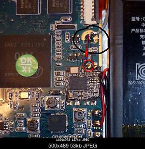

Хммм... Получается, что выпаиваем модуль wi-fi, делаем хост, к нему через хаб вешаем всех "собак": модуль вай-фай (а можно другой усб вай-фай?), БТ свисток, усб аудио, усб ЖПС. И вся эта "толпа" усб устройств будет принимать-передавать данные без "тормозов"?
именно так (я все 7 портов в хабе забивал устройствами и все работало, правда если подключен изикап, после ребута хост не стартует и BT свисток живет своей жизнью, но он у меня и в ОТГ при единоличном его пользовании тоже работал странновато, грешу на сам свисток, позже попробую потестить другие свистки, отпишусь). Насчет подключения другого wi-fi свистка ничего сказать не могу, надо разбираться по логам что конкретно ищет планшет, есть ли привязка по чипу или ему просто нужен хоть какой-нибудь wi-fi.

Сообщение от Kacap Посмотреть сообщение
Значит придется отпаивать вай-фай и делать хост. Прошу поделиться реальным безопасным способом демонтажа платы вай-фай. И у меня на момо9 антенна вай-фай распаяна на материнке. Что с ней делать после выпаивания модуля?
острый паяльник 25W, оловоотсос и оч желательно низкотемпературный припой, т.к. китайцы паяют тугоплавким и чтобы припой легко снялся его надо смешать с низкотемпературным, самое главное не перегреть площадки, иначе оторвутся, как получилось у меня, потом оч сильно наигрался, но сам восстановить не смог, восстановили в мастерской по ремонту мобильных телефонов по рецепту Virtual, сам рецепт восстановления выложу чуть позже, все никак нет времени
на твоей картинке вывод антенны, сам wi-fi модуль или с обратной стороны или ниже

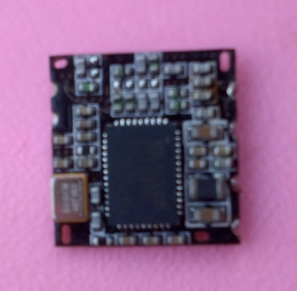

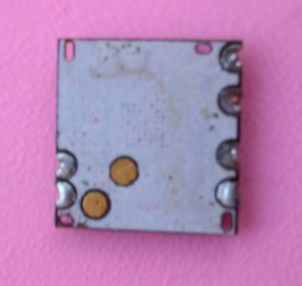

Использовал оплетку для припоя. Температура паяльника 340 С. Вначале через оплетку максимально собрал китайский припой с площадок. Потом опять нанес на площадки нормальный припой и собрал оплеткой его также. дальше аккуратно скальпелем с нескольких сторон поддел плату и она вылезла. Плата wifi была приклеена. На плате планшета слегка повредил только дорожку плюса питания, половина площадки осталась на модуле wifi. На плате wifi снизу также повредились площадки, но там есть в торце контакты - поэтому паяется нормально. Выпаивал с ainol aurora.

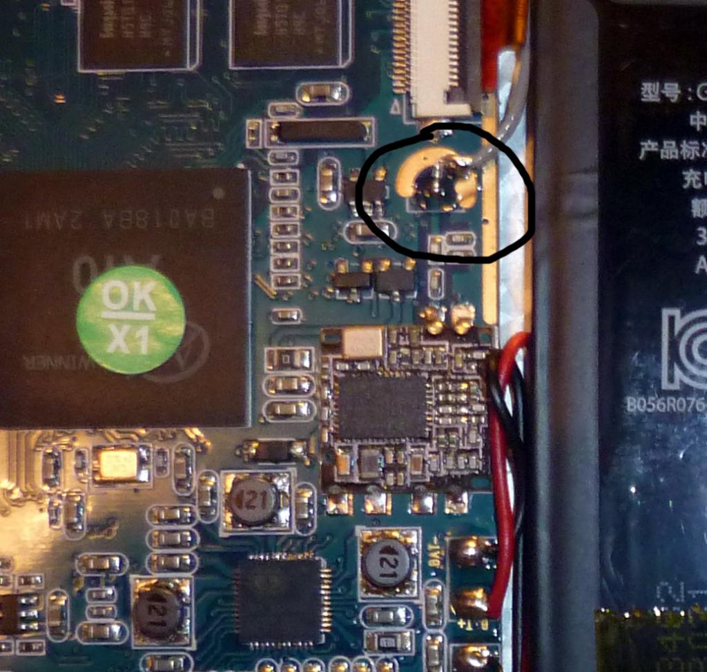

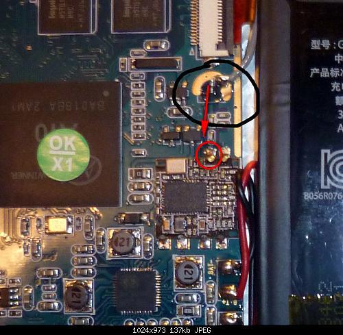

У всех так же ...поэтому выпаивай антенну и припаивай к платке. Вот так.Нажмите на изображение для увеличения

Но еще стабилизатор напряжения нужен будет с 5в-до 3.3. Поэтому чую тебе будет проще купить новый свисток но том же чипе.
