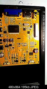

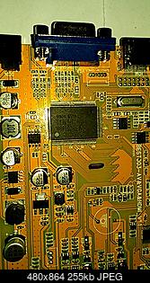

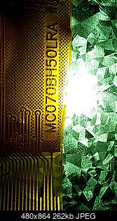

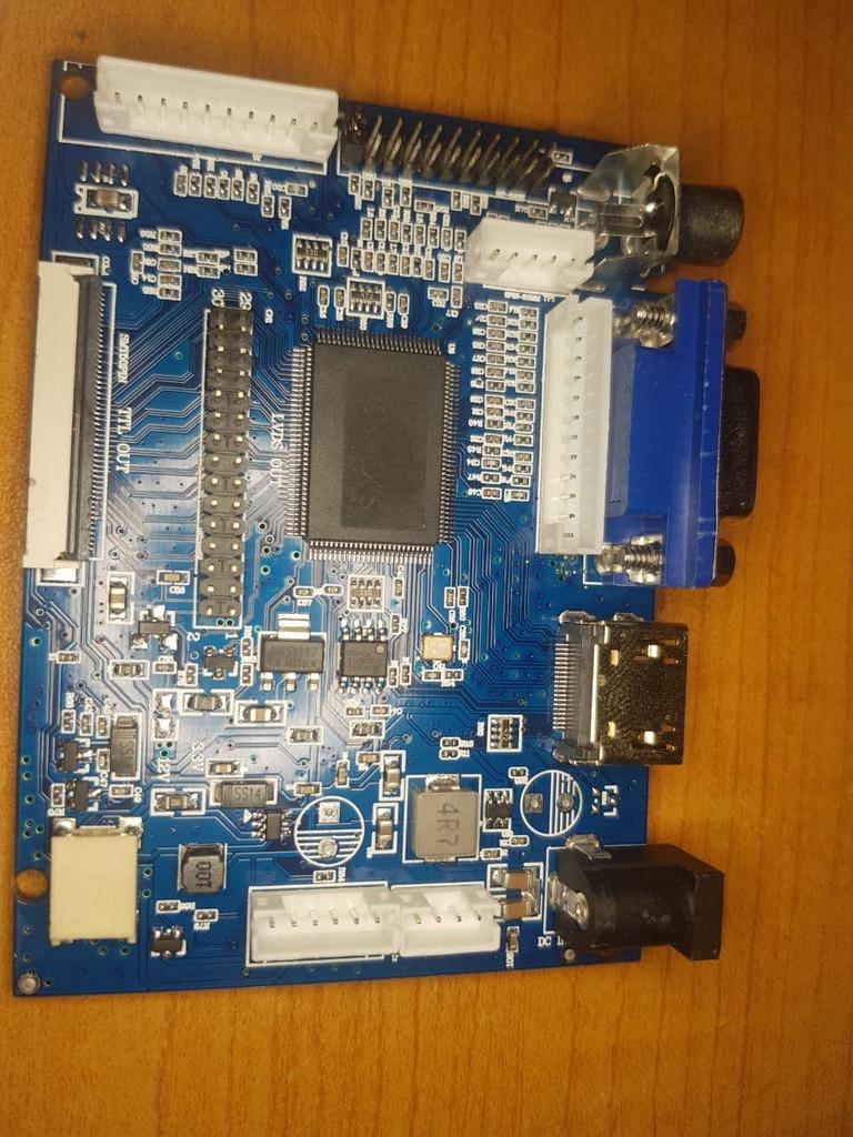

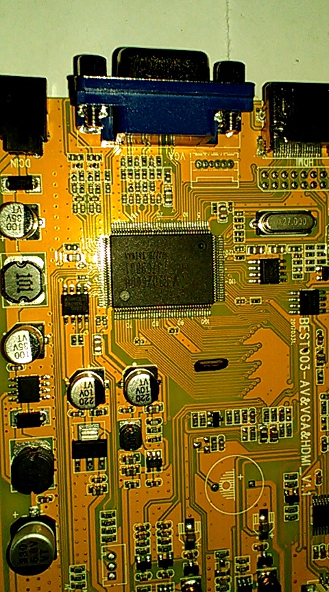

Прошу помощи у форумчан. Приобрел на Али монитор на контроллере RTD2660H Через пол года перестал работать вход VGA (синий экран) Остальные входы (HDMI,AV1,AV2) работают без проблем. Питающие напряжения на контроллере все в норме. Обвязку (SMD резисторы и кондеры), что рядом с разъемом VGA прозвонил, все норм. Может кто сталкивался с данной проблемой. Подскажите куда копать?

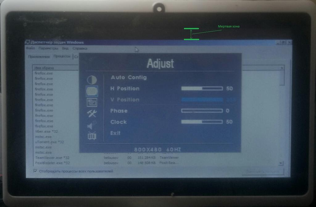

Матрица:700cp5650-60,прошивка:PCB800099-TTL800X480-HSD070IDW1_nat, через переходник, вроде заявленое разрешение матрицы 800*480, в режиме VGA картинка смещена по вертикали(скрин), через меню не двигается, там стоит значение 255. По HDMI изображение на весь экран и разрешение 1280*720(как такое может быть?), AV не проверял. Как сдвинуть изображение вверх?

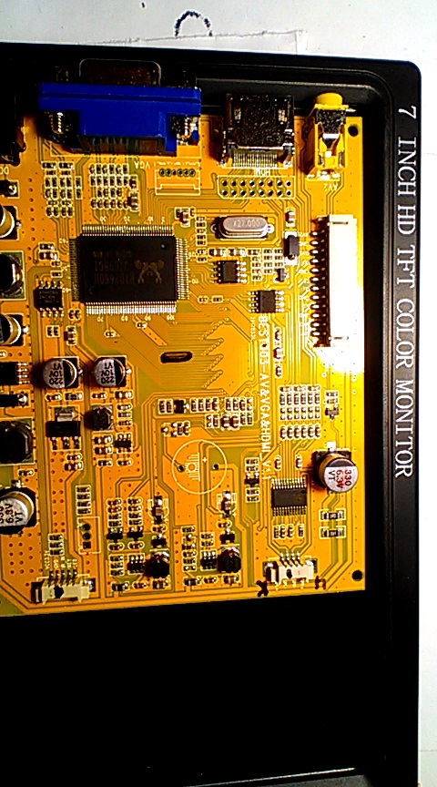

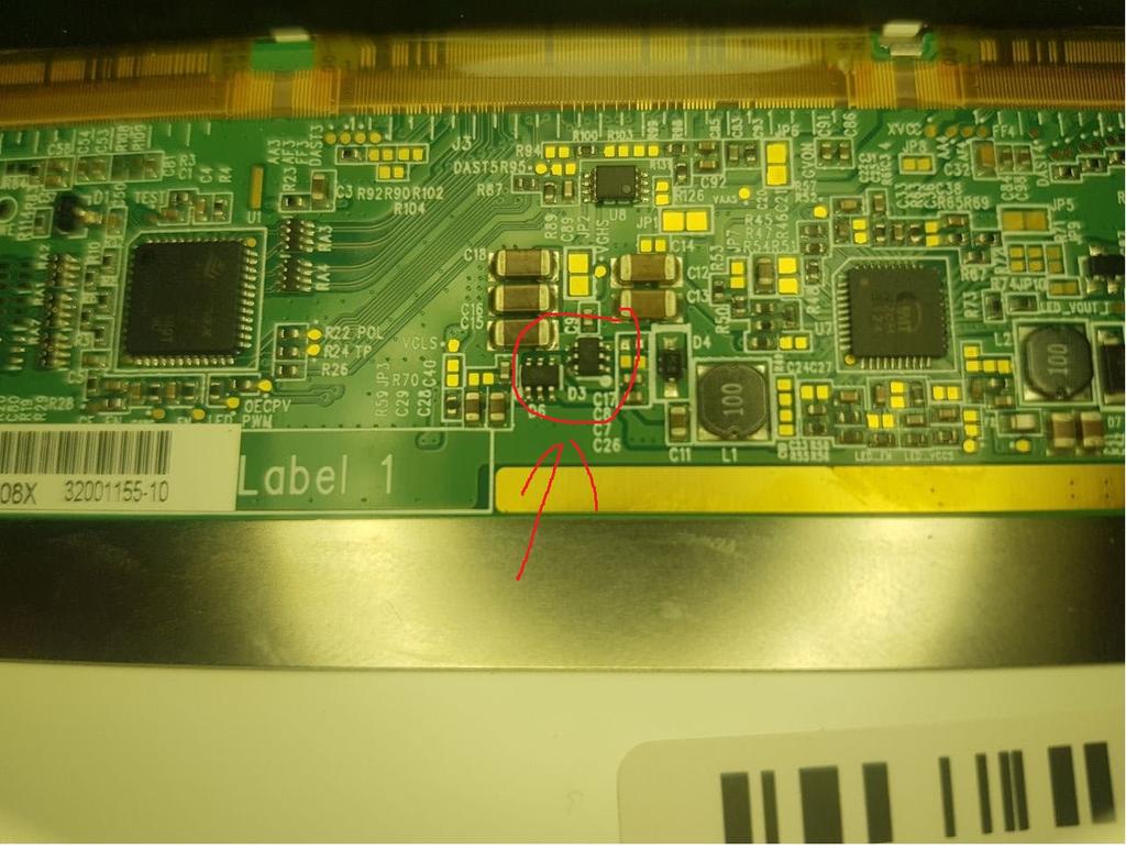

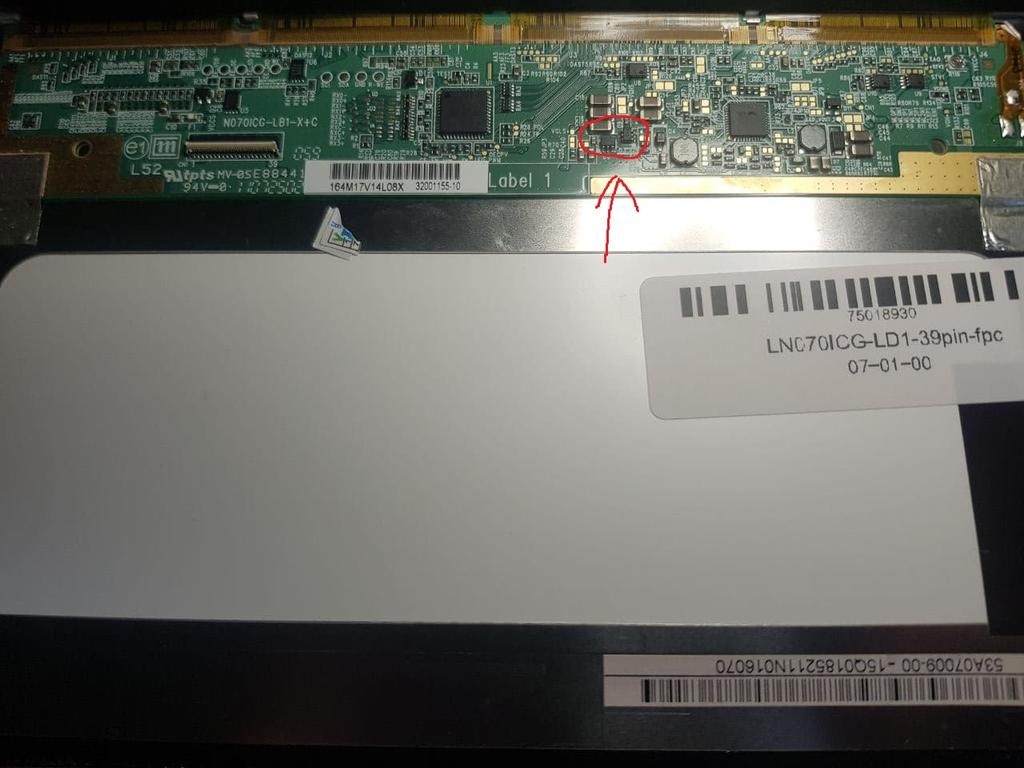

Добрый день, прошу помощи. Есть вот такой контроллер, и 2 матрицы LN070ICG-LD1. Ранее все работало отлично, но сейчас при подключении любой матрицы сильно греется один из компонентов на самих матрицах и нет подсветки. В какую сторону стоит копать?

Сообщение от hell4ween Посмотреть сообщение
Это особенность режима HDMI. На самом деле эта надпись не отражает реального положения дел, а просто как бы намекает, что взаимодействие с источником идет в телевизионном стандарте 720р. Матрица же показывает в разрешении 800*480.
Попробуйте другую прошивку. Например под AT070TN92. Вполне возможно, что в EDID для HSD070IDW1 слишком большой вертикальный бланковый интервал (V. End of Blanking Interval). Можете и его уменьшить - я расписывал подробно в своей теме про EDID. На сколько строк - тут только экспериментально, можно штук 10-15 убрать. Но проще наверное перепробовать все прошивки 800*480 - все равно вы подключились через переходник. Да, все мои прошивки с пометкой nat (native) - значит я лазил и исправлял EDID.

Сообщение от reyman77 Посмотреть сообщение
Странное поведение. Матрица питается от +3,3В, а подсветка от +12. Больше нет ничего, что могло бы помешать ей работать. Если неправильное +3,3 - тогда и контроллер пшикнет, но он же работает? Или нет? Проверьте +3,3В - вдруг что с ними. А подсветка терпит аж до 21В - ей стрессы по 12В не страшны.
