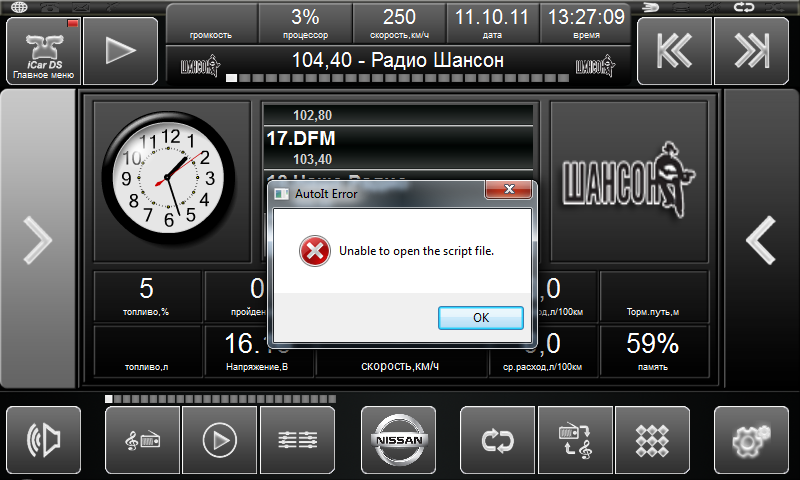

По умолчанию Ошибка
При загрузке появляется сообщение об ошибке. iCar работает, но не регулируется громкость.
В чем причина? Нужно преустановить?
А откуда у тебя версия с таким индикатором спутника? Это был пробный вариант и по моему я её нигде не выкладывал.
Ошибку даёт AutoIt, но какой он файл не может открыть не ясно, так как все скрипты скомпилированы в exeшники. Возможно просто битый файл какого то скрипта. Но даже в этом случае громкость регулироваться должна. Попробуй сбросить настройки микшера в iCarDSConfig кнопкой RESET

Устанавливал iCarDS_1_6_5_0 и затем обновил до 1.6.5.6.
После сброса регулировка появилась, но ошибка осталась.
Попробовать переустановить?
Так они не связаны между собой, поэтому ошибка в скрипте и осталась.
Можешь попробовать заного поставить только обновление скина, возможно при установке произошёл сбой и скрипт iCarMainScript.exe скопировался с ошибкой.

Спасибо, переустановка обновления скина помогла
