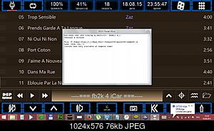

а что тут надо подправить?
Название: 2015-08-18 23-55-48 Скриншот экрана.jpg

Krysanov, на этот вопрос вряд ли кто-то сразу сможет ответить. Для начала нужно смотреть, что прописано в строке 3446 скрипта.
Для начала, смущает строка, где прописан путь к *.js
В начале скрипта должны быть строки // ==PREPROCESSOR== .... и т.д., где прописаны пути к *.js файлам. Там скорей всего написано Foobar2000\marc2003\....., вряд ли в Вашей сборке есть папка Foobar2000\marc2003\....., проверьте пути к файлам *.js
