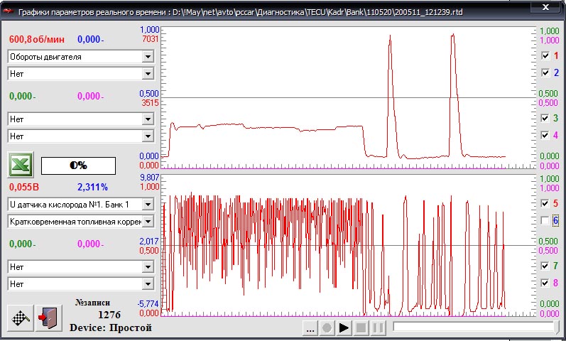

Сообщение от malchita Посмотреть сообщение
на ХХ имеем обедненную смесь.
А как определили?
Машина 2005 года на заднем стекле наклейка 4 звезды двигатель задушен экологами. Поэтому...
А что на обедненной смеси меньше выбросы?

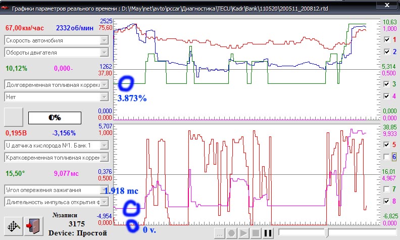

А вторая лямбда на движках 1NZ появилась в аккурат с появлением 4-й звезды на стекле. Это точно. Я когда пытался понять как должен работать второй зонд, искал на родной стоянке новые машыны с 4-я звездами потом договаривался с хозяевами чтоб посмотреть график второй лямбды. Там где три звезды одна лямбда.

да в жизни вообще все относительно. А вот в чем должна проявляться "задушенность". Обеднением смеси на ХХ или в каких то "неторопливых режимах" ??? Сравнивая свои графики с теми что здесь выкладываються я особой разницы не заметил. Есть два филдера 2004 и 2005 гг. Хозяев можно уболтать. Какие графики снять для сравнения? Лямбда, обе коррекции, угол опережения зажигания, обороты, угол открытия дроссельной. Ну если кому интересно конечно.
