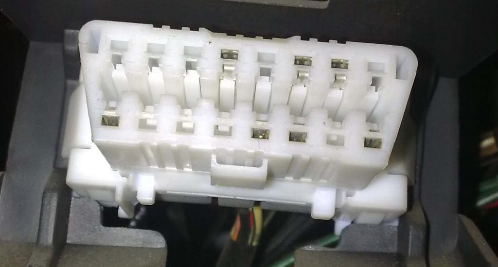

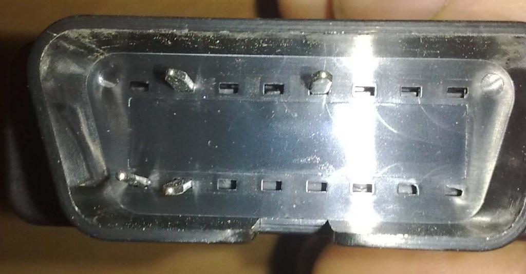

пришёл и мне кабель орионовский. (кстати на сайте в шапке цена 590, а до моего города квиток почему-то пришёл на 810 рублей, в итоге на почте отдал 870 рублей)
Подключил (были проблемы с определением). По умолчанию в программе стоят настройки на com2 а у меня поставился на com7, поменял и всё заработало.
Показателей не много. Машина Toyota Carina 7A-fe
На следующий день поехал и проблема такая: включаю противотуманки зажигается на табло (да и визуально) поворотник, левый. Не моргает, а просто горит. Выключаю противотуманки всё работает исправно и как должно быть. Поворотники мигают, фары горят. Включаю снова противотуманки и снова проблемы.
Может быть и совпадение, но я склоняюсь к манипуляциям с эбу.
Вот кстати показатели.

Мая думает, что проблема у вас с массой или электрикой в целом. Ковыряние в эбу методом опроса пидов, на прошивку и в целом на электрику не влияют.

Да в том и дело, что никаких проблем не было с электрикой последние 5 лет Никаких манипуляций не проводил. А после подключений появилась такая проблема.
Вот и думай совпадение или закономерность .

Сообщение от Nikolaha Посмотреть сообщение
Проверьте на какой общий контакт в ОБД разъеме идет Орион - 4 или 5 и попробуйте переставить на другой. Только сначала проверьте, оба ли задействованы в колодке ОБД на машине

вот, вчера же фотки делал для наглядности.
1. разъем в машине
2. разьем коннектора
1. разъем в машине
Да нет, все ОК. Значит дело не в этом
