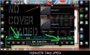

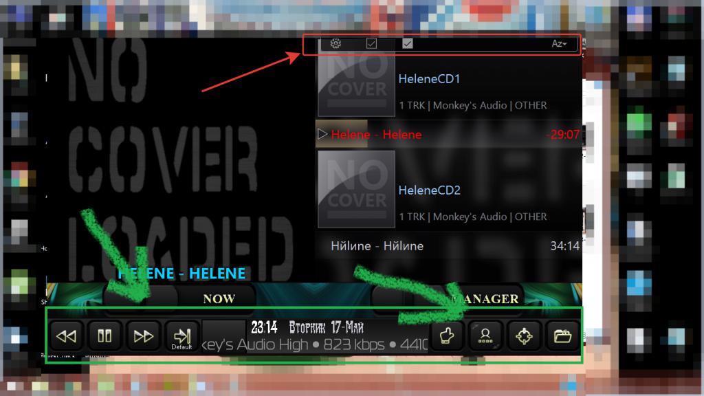

Стас, а кнопки переключения фубара как увеличить? А то пальцем не попадаю Выделено зеленым..
Вложение 43839
Судя по скрину у Тебя средний размер - выбери большой :
http://pccar.ru/showpost.php?p=360829&postcount=1776

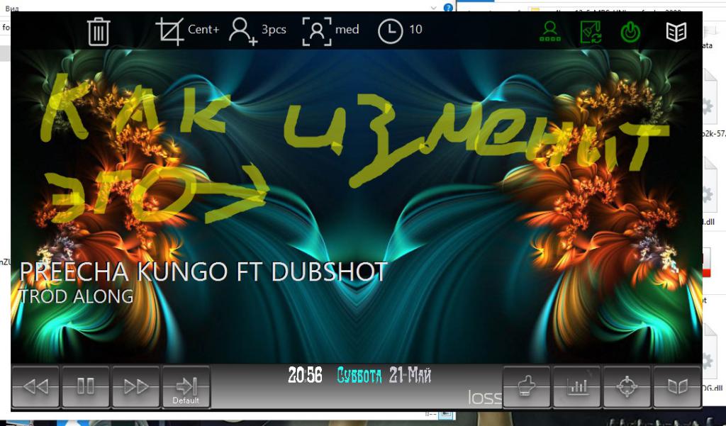

подскажите как изменить фон

как вообще изменять фон ?

Сообщение от dk-fsb Посмотреть сообщение
Убрать картинку можно CTRL+клик (на почти всех панелях) . Далее либо выбери режим отображения фона (ПКМ>фон) и задай цвет в настройках скрипта .
Либо введи путь к своей картинке вместо : .\themes\Radio3.jpg
В настройки скрипта заходи так : (Shift>ПКМ>Properties)
Еще можно просто подменить картинку на свою из 4Icar_13_5_MPS_UNI\foobar2000\themes
