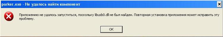

У меня не инсталируется...требует библиотеку

Сообщение от джи-дай Посмотреть сообщение
Скопируй пожалуйста указанный файл из
C:\Program Files\Novorado\Parking Assistant\inf
в
Косяк подправим.

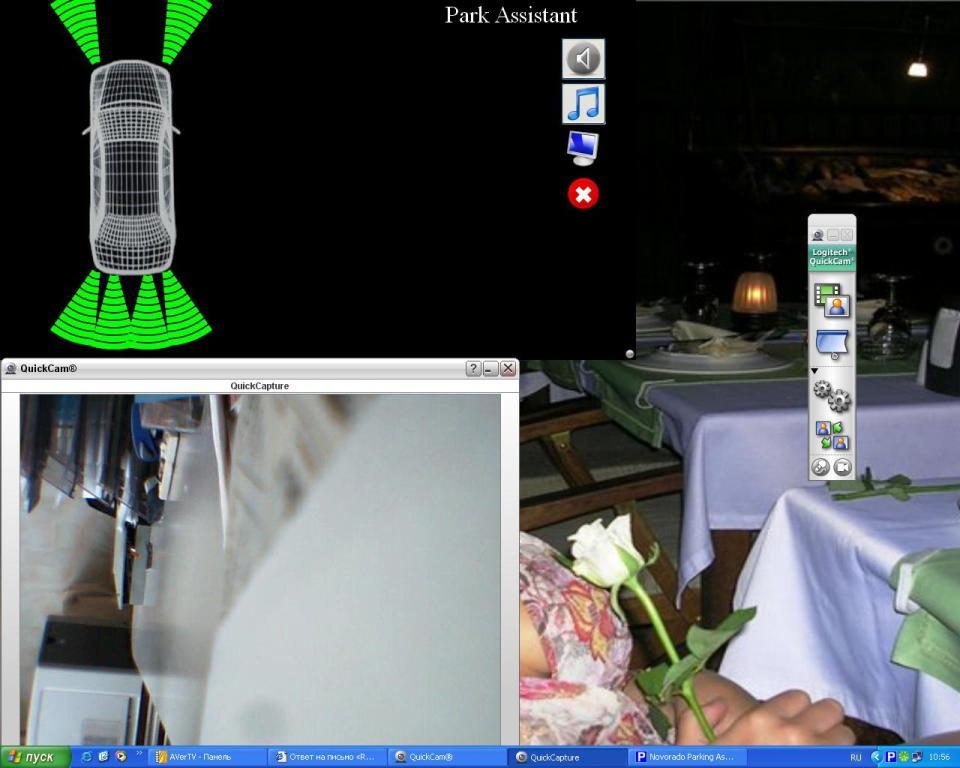

Скопировал...камера работает но в рамке её нет...
Да, и в системе нет Pаrk Assistant.
Файл libusb0.dll попадает в c:/windows/system32 из папки inf в тот момент, когда инсталлируется устройство.
По поводу видео - попробуй прибить окно с видео. Если запущено другое видео приложение, оно захватывает камеру, общий принцип такой. Каким образом оно выскочило?

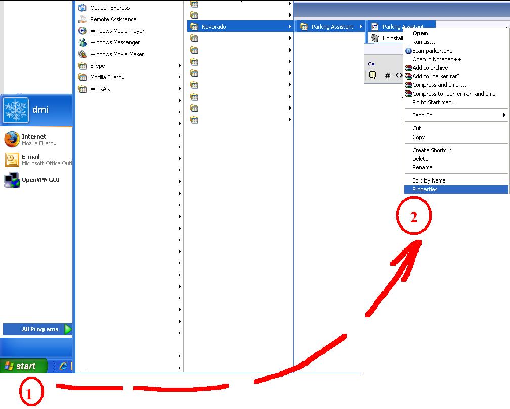

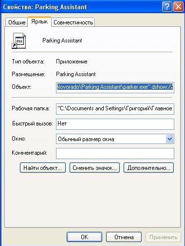

Я тупо скопировал...
Приложений других нет...., а камеру сам запустил...Автоматом не подхватывает её.

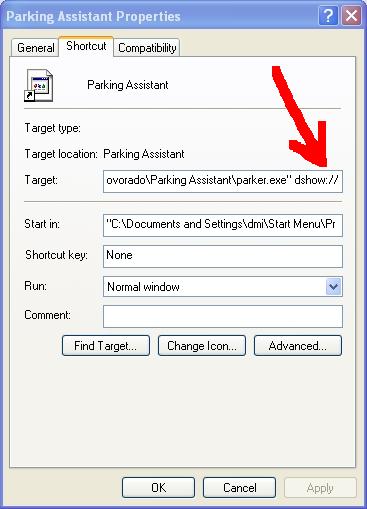

Если запущено приложение, которое использует камеру, тогда она занята, и парктроник не сможет ее использовать.
Вызови окошко свойств на Shortcut для приложения
И там обрати внимание, стоит аргумент dshow://
То есть, правильный способ запускать - по ссылке из меню. Если пускаешь руками из папки, то этот аргумент
нужно передать.
Скажу так - версия лежит усеченная, исключительно для тестирования, что все подцепится. Полная версия существенно больше,
она сидит молча и ждет, пока воткнут устройство. Ее пока не выложили.
ID:	9791   Нажмите на изображение для увеличения

Вот скин

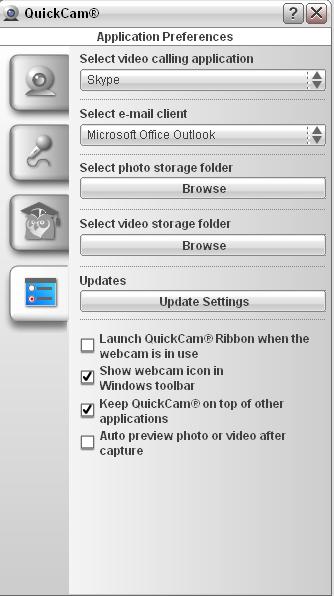

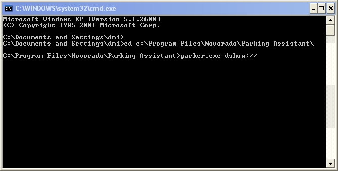

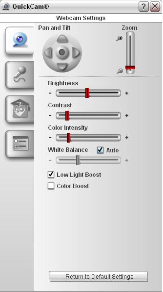

Run > cmd.exe получаем окно с командной строкой
в нем
cd c:\Program Files\Novorado\Parking Assistant\
parker.exe dshow://
Тестировал приложение на 2-х компьютерах с Win XP, работает.
На практике, WinXP Pro и Home две большие разницы.
Равно как и WinXP Eng и WinXP Русский разные внутри немного.
Проверь обязательно что бы настройки самой камеры Logitech были вменяемые. И перегрузись после этого ..
ID:	9794   Нажмите на изображение для увеличения
ID:	9795   Нажмите на изображение для увеличения

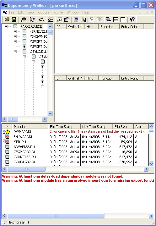

Отсутсвтующие библиотеки можно найти программой depends (Dependency Walker), отсюда http://www.dependencywalker.com/
Загрузка тут http://www.dependencywalker.com/depends22_x86.zip
Ошибки он покажет внизу красным
