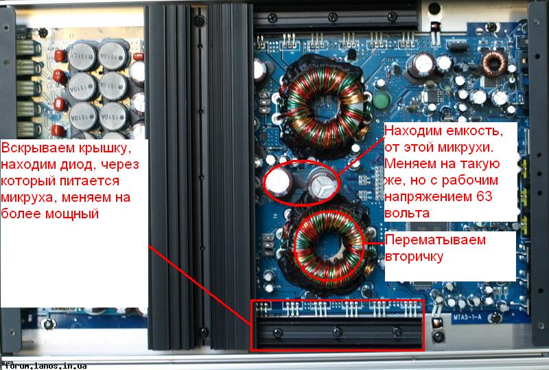

по сабжу, для переделки нужно поднимать питание до 50вольт, но это трудно реализуемо из-за не достаточности места внутри усилителя.

позвонил, пообщался Вячеславом Леонидовичем....интересный собеседник, 40 мин разговаривали.
Стоп. Перемотать вторичку на трансе, зачем много места? Нужно добавить в 1.64 раза больше витков. Диоды заменить вместо стоящих там (в тех же корпусах). Конденсатор заменить на больший вольтаж. Предохранитель заменить на больший номинал. И усё. Я об этом уже писал.
второе, долго дискуссировали про мощность, и он меня отчасти убедил - 100w это не мало. только если эту мощность заталкивать в маленький ЗЯ, то она там и остается. настойчиво рекомендовал сделать полку под фриэйр и сто ватт не покажется мало. (вполне возможно что возьму его рекомендацию на вооружение)
Согласен. Но ветка на саб всегда работает на пределе. Я приверженец 12 дюймов, а они тяжелее десяток. Амплитуда у саба гораздо больше, следовательно, нужно повышать напряжение (мощность).

Теоретически, да. Но геморно, нужно еще одну силовую микруху размещать (платка с её цепями + питание).
