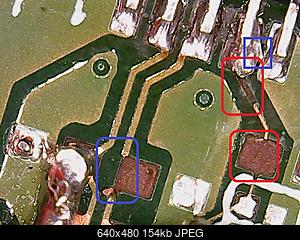

Сообщений: 2,660
Сообщение от vovaz2 Посмотреть сообщение
Подключал всеми способами.Во всех случаях флешку не видит, на ней даже светодиод не моргает.
В таком случае проверьте USB разъём на плате на предмет пайки, оторванных дорожек.
Название: Mon Jul 01 12-40-29.jpg
Проверьте шлейф на плате (разъём подключения). При подключённом OTG кабеле (пин "4" и "5" замкнуты друг с другом) проверьте вольтметром наличие +5V на "1" контакте USB разъёма (или вручную замкните "4" контакт разъёма на "массу" - на "1" контакте должно появиться напряжение +5V).
