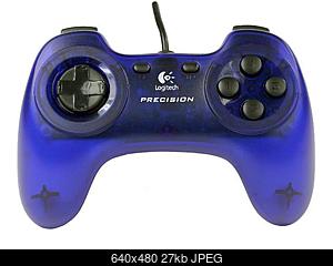

Я, себе тоже сделал управление с помощью джойстика. Только связь с iCar через плагин iCarDuino. Задействовал 10 кнопок (кроме крестовины), на одной кнопке 3 режима (нажатие,удержание и двойное нажатие). Так же платку от джойстика установил в руль, благо место позволило. А штатные кнопки руля ,немного переделав подключил к нему. Использовал такой.
Исходник скрипта на ahk. С ним ребята с серого форума помогли.
Код:
#UseHook
Joy1:: ;
    HK := RegExReplace(A_ThisHotkey, "S)[\Q+^!#<>~*$\E]"), i := 0
    KeyWait, %HK%, T0.7
    If !ErrorLevel
        Loop  {
            KeyWait, %HK%
            KeyWait, %HK%, D T0.3
        } Until !(++i) || ErrorLevel
    Try Gosub % A_ThisHotkey "_" i
    Return
Joy1_0:
icar := ComObjCreate("RideRunner.SDK")
icar.Execute("SetVar;duino_key;duino_11111111||OnD uinoKeyPress")
    Return
Joy1_1:
  Send, ^{vk57 Down}  ;  Ctrl-W.
icar.Execute("SetVar;duino_key;duino_11111112||OnD uinoKeyPress")
    Return
Joy1_2:
icar.Execute("SetVar;duino_key;duino_11111113||OnD uinoKeyPress")
    Return
Joy2:: ;
    KeyWait, %HK%, T0.7
    If !ErrorLevel
        Loop  {
            KeyWait, %HK%
    Return
Joy2_0:
icar.Execute("SetVar;duino_key;duino_11111114||OnD uinoKeyPress")
    Return
Joy2_1:
icar.Execute("SetVar;duino_key;duino_11111115||OnD uinoKeyPress")
    Return
Joy2_2:
icar.Execute("SetVar;duino_key;duino_11111116||OnD uinoKeyPress")
    Return
Joy3:: ;
    KeyWait, %HK%, T0.7
    If !ErrorLevel
        Loop  {
            KeyWait, %HK%
    Return
Joy3_0:
icar.Execute("SetVar;duino_key;duino_11111117||OnD uinoKeyPress")
    Return
Joy3_1:
  Send, ^{vk51 Down}  ;  Ctrl-Q.
icar.Execute("SetVar;duino_key;duino_11111118||OnD uinoKeyPress")
    Return
Joy3_2:
icar.Execute("SetVar;duino_key;duino_11111119||OnD uinoKeyPress")
    Return
Joy4:: ;
    KeyWait, %HK%, T0.7
    If !ErrorLevel
        Loop  {
            KeyWait, %HK%
    Return
Joy4_0:
icar.Execute("SetVar;duino_key;duino_11111120||OnD uinoKeyPress") и
    Return
Joy4_1:
icar.Execute("SetVar;duino_key;duino_11111121||OnD uinoKeyPress")
    Return
Joy4_2:
icar.Execute("SetVar;duino_key;duino_11111122||OnD uinoKeyPress")
    Return
Joy5:: ;
    KeyWait, %HK%, T0.7
    If !ErrorLevel
        Loop  {
            KeyWait, %HK%
    Return
Joy5_0:
icar.Execute("SetVar;duino_key;duino_11111123||OnD uinoKeyPress")
    Return
Joy5_1:
icar.Execute("SetVar;duino_key;duino_11111124||OnD uinoKeyPress")и
    Return
Joy5_2:
icar.Execute("SetVar;duino_key;duino_11111125||OnD uinoKeyPress")
    Return
Joy6:: ;
    KeyWait, %HK%, T0.7
    If !ErrorLevel
        Loop  {
            KeyWait, %HK%
    Return
Joy6_0:
icar.Execute("SetVar;duino_key;duino_11111126||OnD uinoKeyPress")
    Return
Joy6_1:
icar.Execute("SetVar;duino_key;duino_11111127||OnD uinoKeyPress")
    Return
Joy6_2:
icar.Execute("SetVar;duino_key;duino_11111128||OnD uinoKeyPress")
    Return
Joy7:: ;
    KeyWait, %HK%, T0.7
    If !ErrorLevel
        Loop  {
            KeyWait, %HK%
    Return
Joy7_0:
icar.Execute("SetVar;duino_key;duino_11111129||OnD uinoKeyPress")
    Return
Joy7_1:
icar.Execute("SetVar;duino_key;duino_11111130||OnD uinoKeyPress")
    Return
Joy7_2:
icar.Execute("SetVar;duino_key;duino_11111131||OnD uinoKeyPress")
    Return
Joy8:: ;
    KeyWait, %HK%, T0.7
    If !ErrorLevel
        Loop  {
            KeyWait, %HK%
    Return
Joy8_0:
icar.Execute("SetVar;duino_key;duino_11111132||OnD uinoKeyPress")
    Return
Joy8_1:
icar.Execute("SetVar;duino_key;duino_11111133||OnD uinoKeyPress")
    Return
Joy8_2:
icar.Execute("SetVar;duino_key;duino_11111134||OnD uinoKeyPress")а
    Return
Joy9:: ;
    KeyWait, %HK%, T0.7
    If !ErrorLevel
        Loop  {
            KeyWait, %HK%
    Return
Joy9_0:
icar.Execute("SetVar;duino_key;duino_11111135||OnD uinoKeyPress")
    Return
Joy9_1:
 Send, ^{vk43 Down}  ;  Ctrl-C.
icar.Execute("SetVar;duino_key;duino_11111136||OnD uinoKeyPress")
    Return
Joy9_2:
icar.Execute("SetVar;duino_key;duino_11111137||OnD uinoKeyPress")
    Return
Joy10:: ;
    KeyWait, %HK%, T0.7
    If !ErrorLevel
        Loop  {
            KeyWait, %HK%
    Return
Joy10_0:
icar.Execute("SetVar;duino_key;duino_11111138||OnD uinoKeyPress")
    Return
Joy10_1:
icar.Execute("SetVar;duino_key;duino_11111139||OnD uinoKeyPress")
    Return
Joy10_2:
icar.Execute("SetVar;duino_key;duino_11111140||OnD uinoKeyPress")
    Return

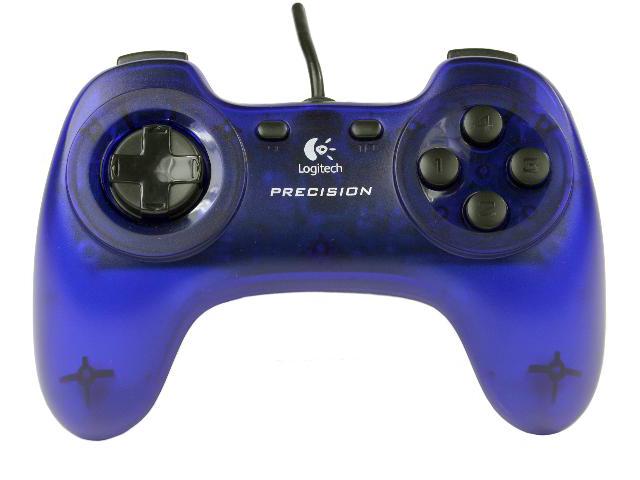

Евген_21
Ахаха у меня джойстик такой же...
зацени...
А у меня задействованы все кнопки. Долго думал как их раскидать)))
Сейчас обдумываю расположение на корпусе. Примерные наброски уже есть))
По скрипту, я сделал проще...
Автоит, прямая связь с Икаром через объект...
$rr = ObjCreate("RideRunner.sdk")
и программку joy2key.
Скрипт автоит выступает в роли перехватчика Хоткеев от программки joy2key и перенаправляет действия в необходимую программу. В моем случае это икар, фубар и пот-плеер.
Т.е. работают две программы, скрипт Автоит и программка joy2key.
