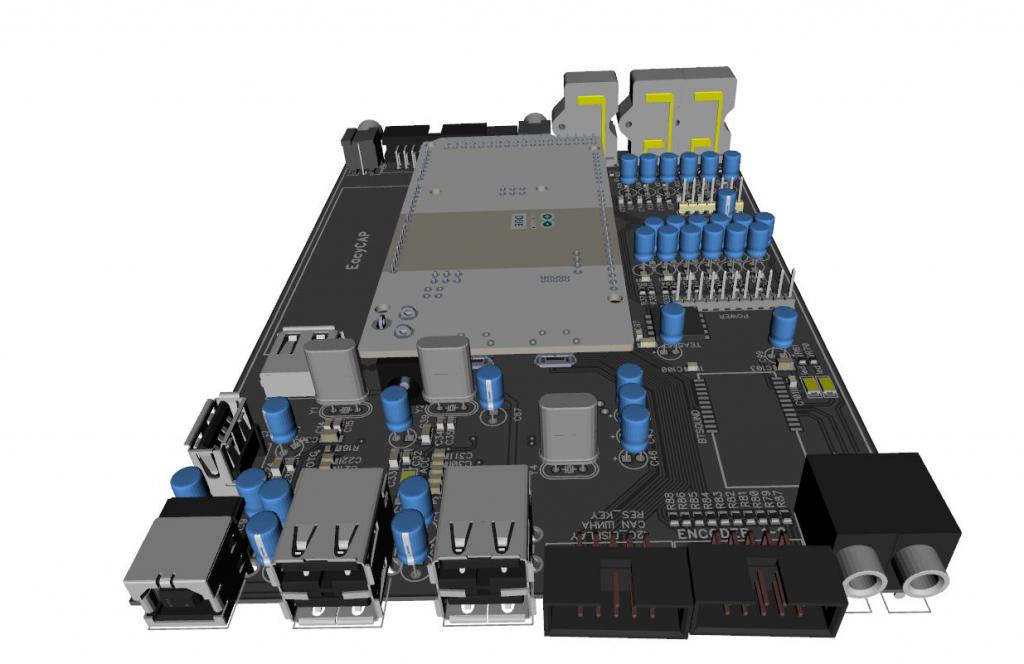

Потихоньку двигаюсь к завершению)

Старый 16.05.2016, 16:00   #174
M174
Аватар для M174
Регистрация: 25.02.2016
Город: Киров
Регион: 43
Машина: Toyota Avensis T250
Сообщений: 79
M174 is on a distinguished road
Бомба просто!

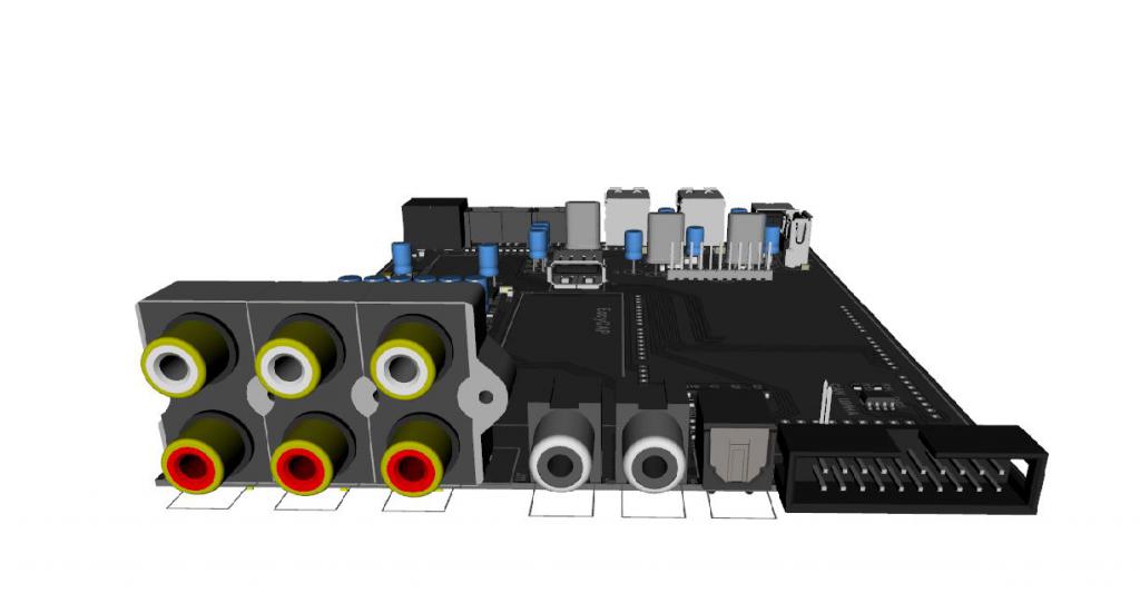

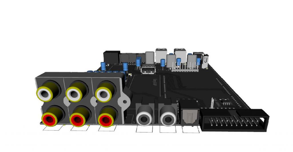

В общем исполняю желание, добавил оптический звук, раз уж так он всем нужен))
только оптический звук нужно будет настраивать на приёмники, т.е. на усилке или аудиопроцессоре с оптическим входом! и оптическим будет только звук который идёт с планшета!

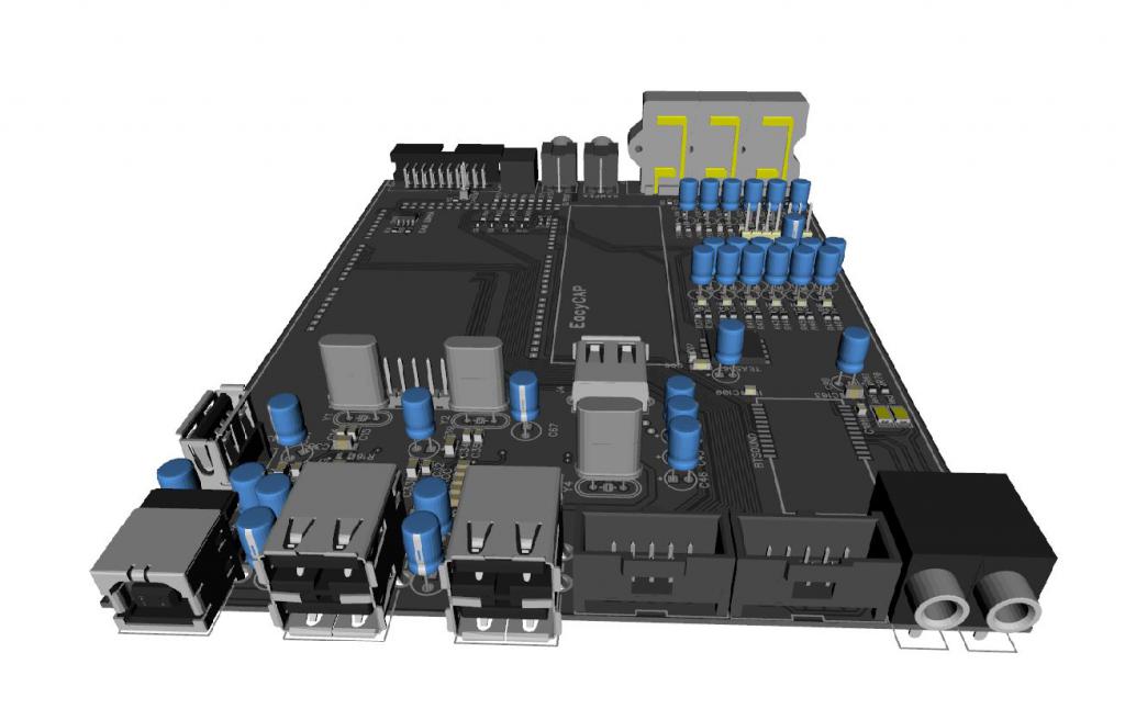

AmNik, это тока начало потом ещё нужно написать прошивку под всё это дело и отладить.

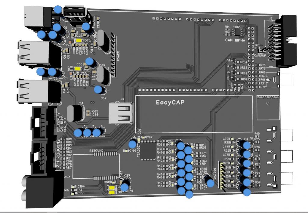

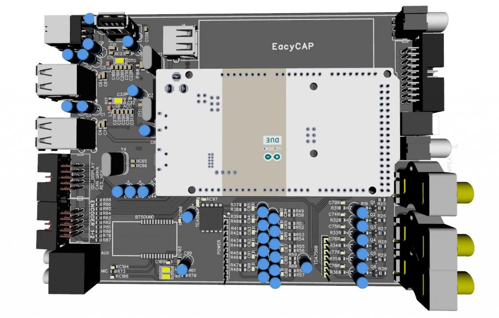

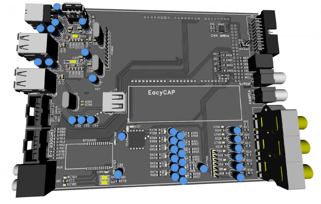

Я тут подумал и решил перетащить EacyCap на край, мешался сильно разводить плату, и под ним приходилось проводить много проводников, теперь он живет с караю и никому не мешает)
и вот как будет выглядить это всё примерно)

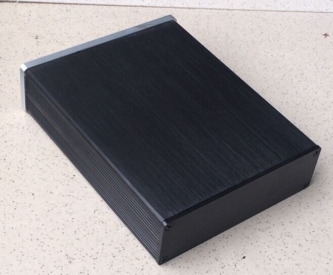

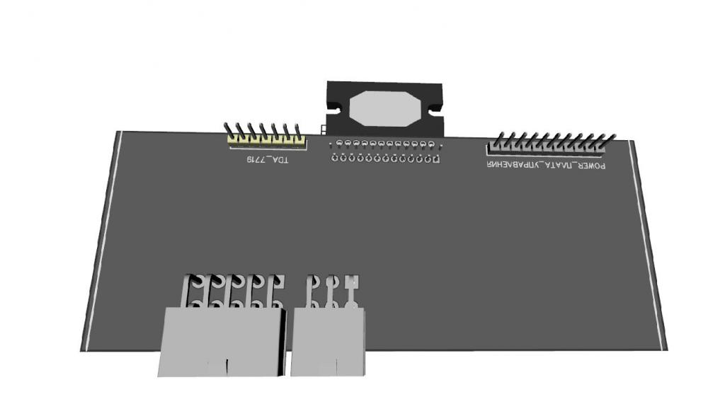

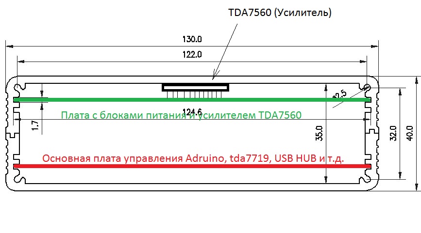

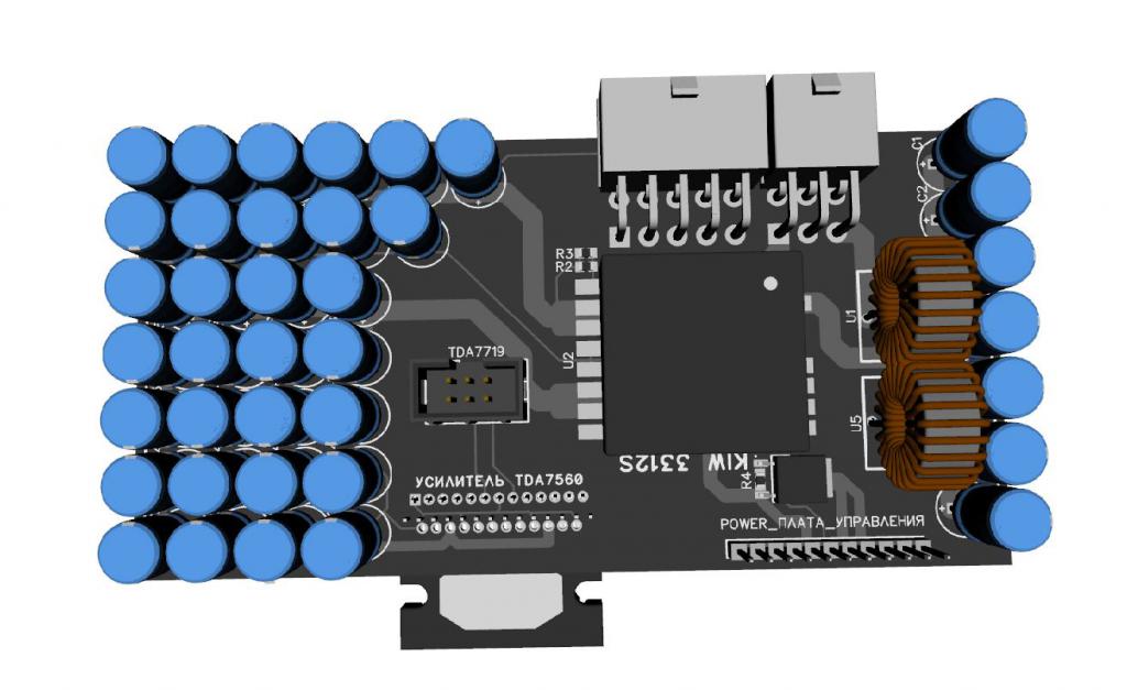

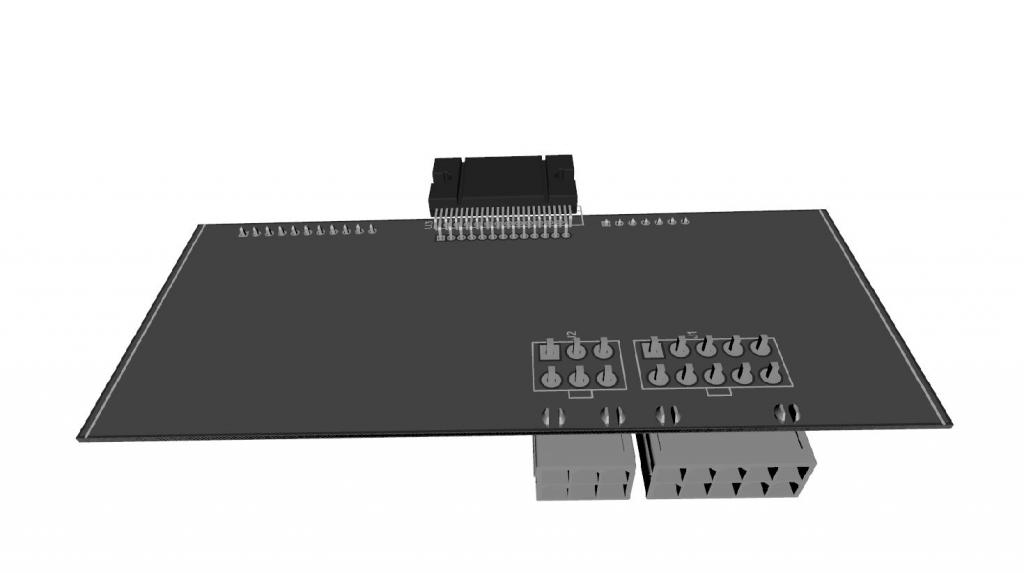

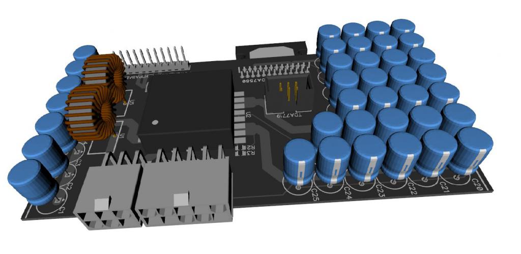

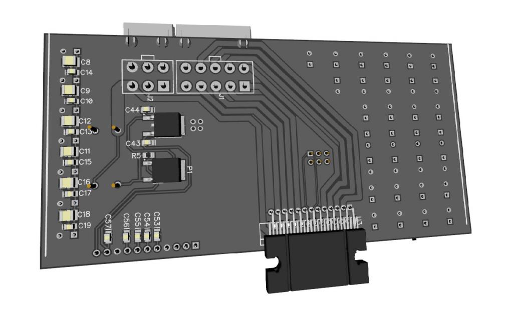

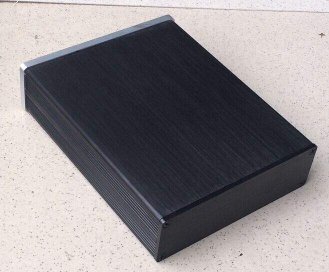

Но всё же, пошёл 2-й этап, начинаю проектировку платы блока питания на KIW3312S и усилителя на tda7560 (или если нужно мощность больше то можно поставить tda7850 распиновка схожа).
Белая полоска по краям плат это край расположения элементов, по нм будет плата вставляться в корпус без всяких болтиков!
Корпус остаётся тот-же алюминиевый, который заказывал (по моемому он идеален для моего проекта), Схема как будут располагаться платы в корпусе на фото ниже.

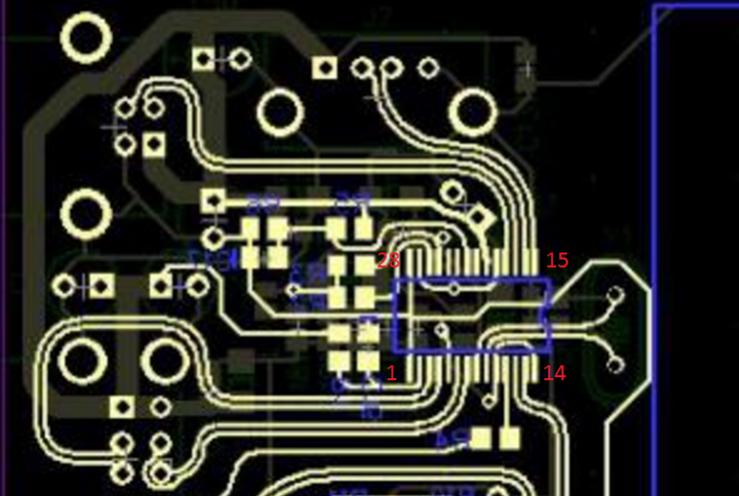

Ты уверен в правильности распиновки GL850G у тебя на схеме, помоему nfv косяк.

Сообщение от demtro Посмотреть сообщение
Всё норм, этот эффект создается из за зеркальности, потому как это нижняя сторона платы.
