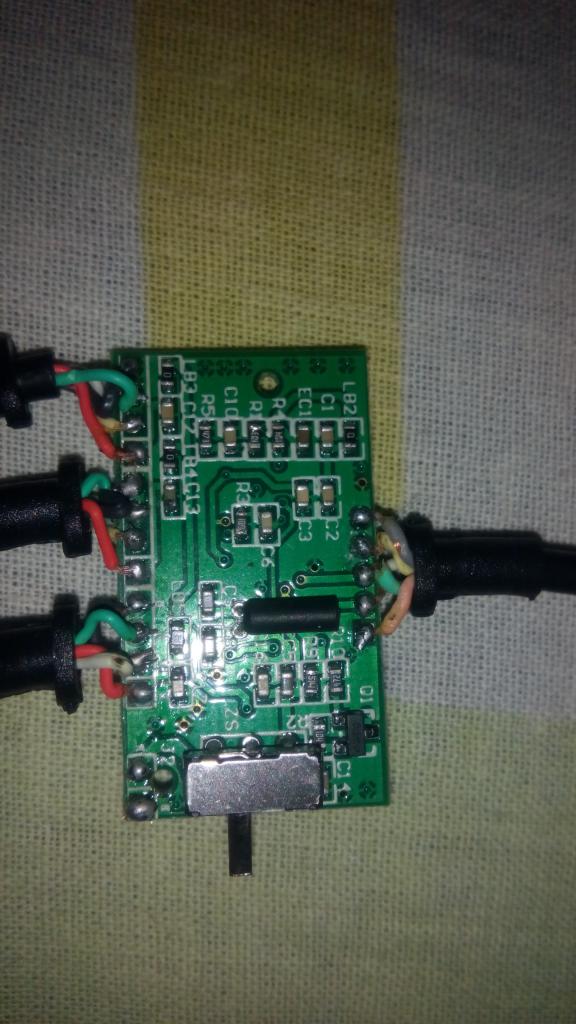

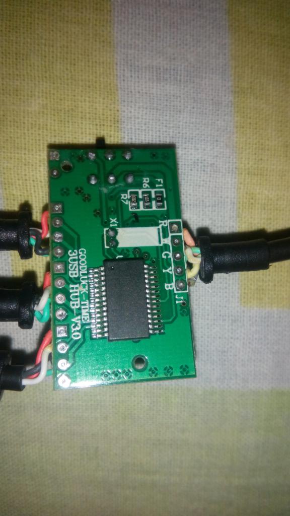

Ну а как по другому((( моя плата немного не такая как на той схеме выше, и микросхема GL850G
Может есть опыт по плате найти это сопротивление.

Мне все же кажется,что не хватает питания. О да,хаб совсем другой. В вашем случае ,думаю что резистор F1. А зачем меняет хаб - у них чипы одинаковые. На плате на стороне 3-х хвостов есть место для подпайки доп.питания (смотрю на телефоне - могу и ошибиться). А ещё стоит Q1 и он чем-то управляет.

Не,разрешение слабое.

Да действительно форум уменьшил фото пол себя( пересмотрел плату под лупой, там нет сопротивления вообще, напрямую идут дорожки к выключателю, а на нём кз на массу. Наверное в самой обвязке хаба разница всё-таки (((
