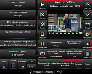

Помогите настроить оболочку .На моем планшете с windows 8.1 не полностью отображаются значки перемотки влево ,вправо, стоп и тд

Сообщение от a_vtom Посмотреть сообщение
Перечитай :

Большое спасибо.Кнопки стали нормально отображаться после установки шрифта

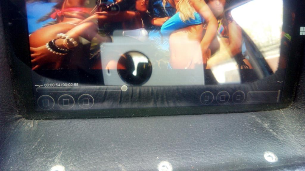

Делаю тему для встраивания в Икар без кнопок будет только слайдер в оконном режиме, выглядит пока примерно так...
Окно диспетчера файлов и меню под тач как и в предыдущих версиях.
Вопрос, хватит ли слайдера размером 50 пикселей(по высоте) под палец ? ...или нужно больше 60...80...
И еще вопрос делать слайдер громкости плеера или нет ?
(слайдер громкости можно разместить на одной линии со слайдером прогресса поделив ширину для них...в процентном соотношении примерно 60(прогресс)/40(громкость))
Видимо уже не актуально.... ясно...
Сделал пока так будут пожелания пишите пока я еще не закончил с ним...
Видос как оно работает

Актуально
для Икара можно вообще полупрозрачный тонкий слайдер .
Остальное повесить на жесты. Тот-же звук на движение вверх вниз .

seriousstas
Ok, тогда сделаю три варианта)))... один как на последнем скрине(прогресс, громкость), второй просто с полосой прогресса, третий с тонкой полоской прогресса...
Слайдер прогресса 50 пикселей по высоте будет достаточно... или нужно больше ?

Если всё-же им пользоваться(а не только для визуального отображения) - то 60 минимум , тк на HD и при условии, что экран втоплен - его будет не просто достать .. но Ты говорил, что тут "странные" метрики - лучше раз пощупать ..

Да тут есть непонятки с размером окна... элементы внутри вроде по размерам как нужно.
Будет примерно так... цвет слайдера будет не сложно поменять самостоятельно
слайдер прогресса с тайтлом....мини слайдер прогресса(3 пикселя просто для того чтоб смотреть примерное время)
(60 пикселей)
А эта тема со слайдерами громкости и прогресса(60 пикселей высота слайдеров)
Три темы в одном архиве.
- mini_pot
- mini_pot_seek
- mini_pot_seek_vol
(dark и white для темных и светлых тем винды)
Скачать

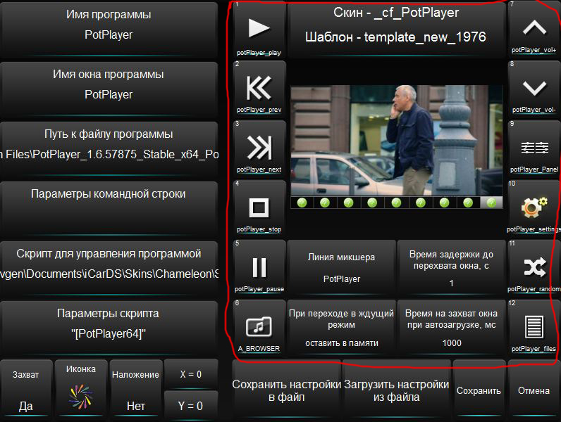

Сделал , приостановку воспроизведения при наборе,входящем звонке.
Lexx09 уже внес в свою сборку iCarDS.Нажмите на изображение для увеличения
Должны быть прописаны команды, что отмечено красным.
Файл настроек прилагаю.
https://cloud.mail.ru/public/64Lm/wsXzc7KBa При встраивании PotPlayer, использовать эти настройки, только указать свой путь, шаблон по Вашему выбору.
