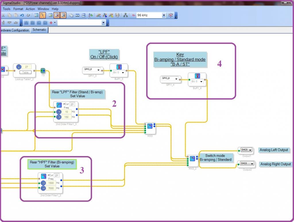

Сообщение от Mirey Посмотреть сообщение
1)
3)
Теперь по прошивке для "задних каналов" (то есть для левой части усилителя - стр. 19 руководства http://shop.rznprb.com/doc/instructi...07.2013%29.pdf )
Вложение 34407
В комменте для фильтра номер_2 "2nd Order Filter 1_3" стоит "Stand / Bi-amp", то есть указывает нам на то, что работает и в режиме ST и BA, но по схеме видно, что переключение между этими режимами идёт на переключателе_4 "GPI 1_4", то есть либо сигнал идёт с фильтра номер_3 "2nd Order Filter 1_2" (а поступает сигнал на этот фильтр "прямиком" с MX1), что соответствует режиму "BA", либо (в зависимости от крутилок HPF и LPF, т.е. активации фильтра при переходе через щелчок при вращении по часовой стрелке):
а) проходит с MX1, минуя все фильтры
б) проходит только фильтр_1 "2nd Order Filter 1_1"
в) проходит и фильтр_1 "2nd Order Filter 1_1" и фильтр_2 "2nd Order Filter 1_3"
Если рассуждения верные, то исправьте коммент в этом конфиге у фильтра номер_2 "2nd Order Filter 1_3", т.к. он имеет место быть задействованым только в "ST" режиме.
Вторую прошивку пока не изучал.
4)
Расскажите ещё, как работают GPI и Buff, то есть когда появляется ноль или единица, по которым MX выбирает - пропустить верхнюю пару "1" каналов или нижнюю "2":
Вложение 34408
3) Спасибо! Вы правы - уже подправили.
4) "0" появляется при нахождении переключаетеля "Analog/Digital" в положении "Analog" (выбирается верхняя пара сигналов мультиплексора); "1" - при нахождении переключаетеля "Analog/Digital" в положении "Digital" (нижняя пара сигналов мультиплексора)
