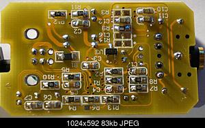

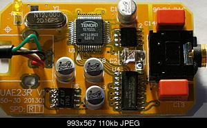

Сообщение от laytya Посмотреть сообщение
сфотай "макро" внутренности сабры
ID:	34617 Нажмите на изображение для увеличения

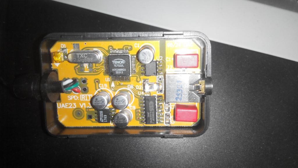

Сегодня в Уфе -28. На холодную как обычно звуковуха не запустилась, воткнул наушники-тишина, подсунул теплую из кармана-звук тут же появился. В итоге оставил вторую в машине, первую на работе воткнул в ПК-отлично работает.
Остынет машина-сбегаю попробую.
Eric02 вне форума   Ответить с цитированием

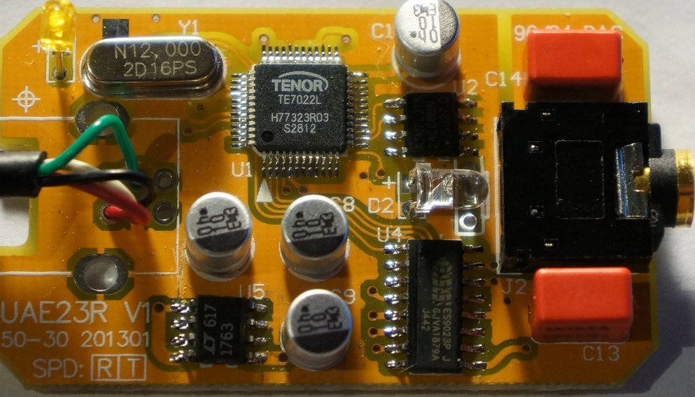

Вторую тоже сфотайте, чет их много ревизий расплодилось.
И еще, хотел уточнить.....я так понимаю не работает при первом включении, а если ее передернуть в хабе? Или только пока не нагреется?
