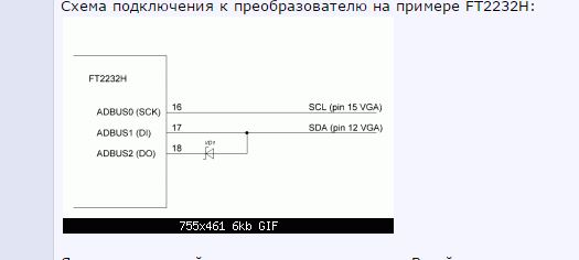

Да без проблем. В данной выше ссылке есть схема переделки. Можно и немного почитать тему про этот программатор и софт к нему. Потом будет проще пользоваться.
И да, чуть не забыл, кондер на 1000пик(1нанофарад) от провода SDA на массу. Народ эксперементировал с разными номиналами, я ставлю тыщщу пик и не парюсь. Сбоев пока не наблюдал.
