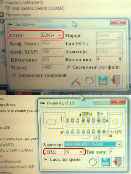

Сообщение от CEREGA Посмотреть сообщение
про "СОМ" не понял??? не куда его не девал))
в файле device - сом1 заменил на сом24 и всё. (чтоб сразу нужный порт выставлялся)
v3.0.4.5 просто работает)))
нет старую убрал, новую вставил)
Ты наверное прикалываешься?

По умолчанию победа)
Ура нашел работает)))
Если выставлять адаптер VAG COM-409.1 (а у меня именно он), K+CAN [линии K,L(7,15)] то связи нет)))
а если выставить в настройках адаптер ELM327 [линии CAN (6,14)] то все волшебным образом начинает работать))) волшебство)))
PS понятия не имею куда СОМ делся, честно))) но всё равно спасибо!!!
Ты не путай народ, просто если выставить ELM327 то работать тоже будет, но естественно как с KLine адаптером.
У тебя был какой то глюк на компе, что файл device.ini - настройки портов криво записался - поэтому и 24 вместо COM24. Выбрав ELM327 ты перезаписал device.ini уже правильно. То есть если ты вернешь VAG K+CAN на место то работать тоже будет.
Хотя погоди, если выбрать ELM327 то в список блоков у тебя пустой бы был - ты бы не смог выбрать HV-BAT.
Так что похоже ты просто выбрал елм327 а затем вернул обратно к+кан.
А точнее - сначала выбрал свой COM24, нажал кнопку "Сохранить", потом выбрал ELM327 и вышел из окна не сохранив (потому как в кадрах прописан VAG K+CAN).

У тебя был какой то глюк на компе, .
это мистика какая та))) через 6,14 контакт всё показывал)))
пере разархивировал программу заново вроде СОМ теперь присутствует, завтра попробую)) ещё раз спасибо!
