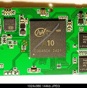

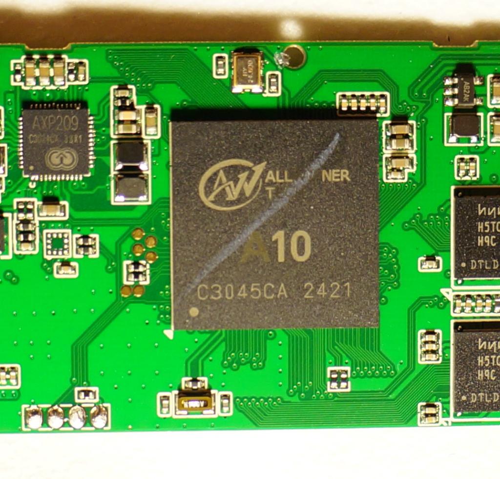

Повторюсь http://pccar.ru/showthread.php?p=228530#post228530
Хост на плате, вроде уже найден здесь http://4pda.ru/forum/index.php?showt...#entry13588710
Это не то...там он выведен, подпаяли только сам разъем и обвязку по питанию.

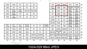

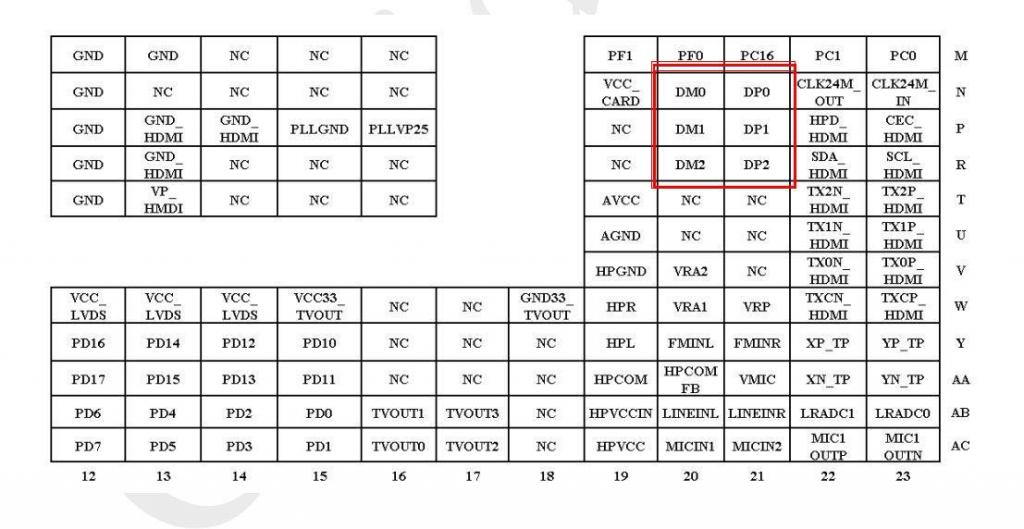

У нас немного сложнее случай, нашел по даташиту пинауты:
usb host pinOUT
первый
N20 DM0 (D-)
N21 DP0 (D+)
второй
P20 DM1
P21 DP1

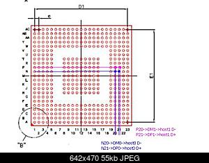

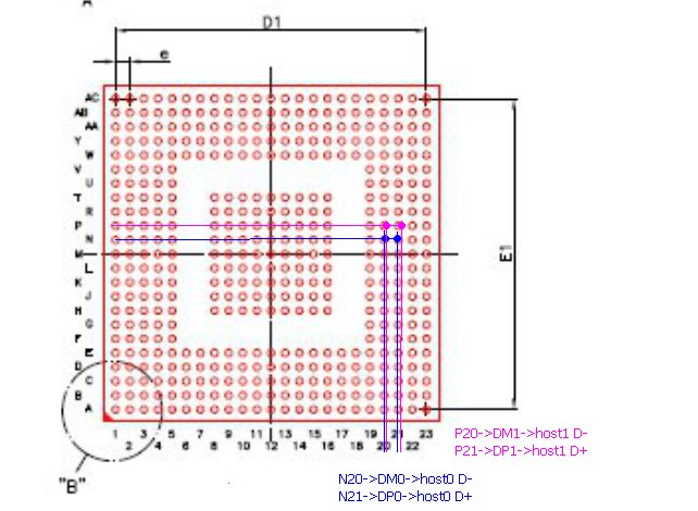

Только не могу найти их на плате, точнее не знаю как. Как сигнальные линии "вызвонить"? tsynik, ты же вроде находил у себя?
Вот, нашел где у него ноги растут, теперь хоть понятно откуда плясать.
ID:	27741 Нажмите на изображение для увеличения
