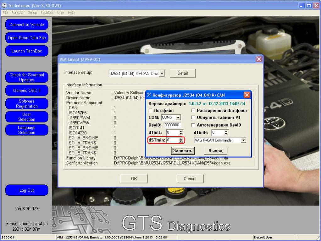

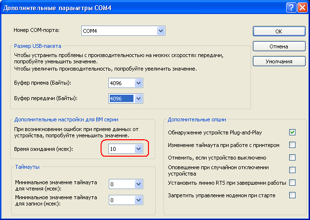

Сообщение от serg1235 Посмотреть сообщение
это время ожидания в параметрах порта? у меня стояло 1мс, поставил 10, вроде заработало. спасибо)
Я имел ввиду рис.1 а ты я как понял поменял рис.2. Но если работает - то ладно, будем иметь ввиду
