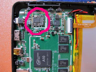

На Авроре реально wifi удалить
Вот картинка с платой первого эльфа. Как видно на фото, вафля сидит на хосте и ее можно сдуть.
Rage2 вне форума
У меня так же,вчера пытался сдуть,без результата. Как определить выводы,какой куда?
А нельзя ли,подпаяться не выпаивая?
Желательно юзать "олово отсос"...ну или хорошие навыки паяльщика.
Подпаяться нельзя. Выводы обозначены на обратной стороне модуля, но на всякий их определить просто, шагай от земли. т.е найдешь землю GND, а дальше по порядку D+, D-, 3.3V (не нужен)

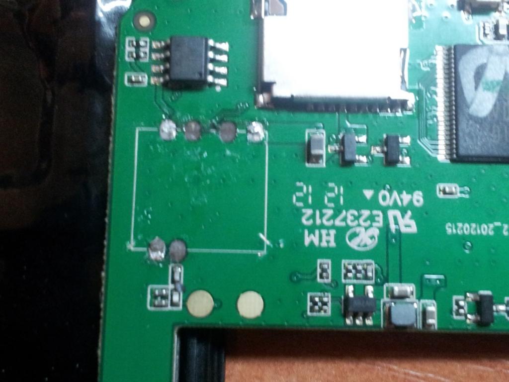

Паяю все что угодно.Ее толи приклеели из нутри,не могу отковырять,боюсь сломать,а впрочем можно и сломать.Другой будет виден из хаба,да и вообще стоит Овчина выделки?

Попробуй потдеть тонким лезвием от канцелярского ножа, нагревая контакт паяльником, и так с каждой стороны не спеша .
ОТГ не вариант...лучше уж один раз сделать нормально, чем потом гемор ловить.
Только аккуратно, не перегревайте, иначе дорожки отслаиваются легко.
Kacap, вот напортачил...теперь искать второй хост на плате. =(

совет бывалых: если влить туды сплав вуда/розе ну те легкоплавкие.... то они смешиваются с ентим безсвинцовым (тугоплавким) температура плавления этого компота реально падает! как следствие все сдувается на счет ноль.
ЗЫ
фигня работа, делается шаблон из тонкого скотча с отверстиями в размер сорванных площадок (если проводник в межслойке), иль чуть больше в сторону оборванного проводника (кончик проводника зачистить).
шаблон накладывается, поверх укладываются проводники для d+ d-. и рисуются новые площадки токопроводящим лаком (напр в магазинах для восстановления обогрева стекол, ну иль "фломастер" для гуру электронщиков)
//то что нельзя припаять - можно нарисовать.
PSPS на фото хорошо видно оба проводника по внешнему слою! подпаятся легко
Хост на плате, вроде уже найден здесь http://4pda.ru/forum/index.php?showt...#entry13588710
Имею опыт пайки и сборки различных схем. Но в наших девайсах "очкую". Очень легко отрываются проводники печаной платы. Поэтому все девайсы (УСБ Аудио, УСБ БТ) висят на ОТГ, к которому подключен простой УСБ хаб. За 2 дня (после посленей перезагрузки) проблем не было. Правда, схема питания и сна была переделана
