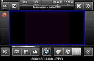

Прога на самом деле простая и до жути функциональная. С ходу прописалась камера, каммграббер, есть только мелкие вопросы.
Можно ли при запуске "камеры" сделать так, что бы изображение на все окно растягивалось (имею ввиду не на весь экран, а по выделенному синим цветом контуру)?

В настройках прописал, что у меня одна камера.
Данный модуль ещё толком не отлажен, и со временем превратиться, не только в полноценный видеорегистратор, а и ещё кое во что
У меня две камеры, так вот одна растягивается на весь экран, а вторая так как твоя. Причем какая как себя поведёт не ясно до запуска. Так что подожди развития этого направления

Ок, подожду! У меня это рабочее место только для ЗХ будет, и так конечно все видно, но хоцца пошире видео изображение

позвольте не согласиться вопросов много не из-за того, что много недостатков, а из-за того, что уж все в ней гибкое и легконастраиваемое, вот все под себя и пытаются скин и саму прогу подогнать. Сужу по себе
