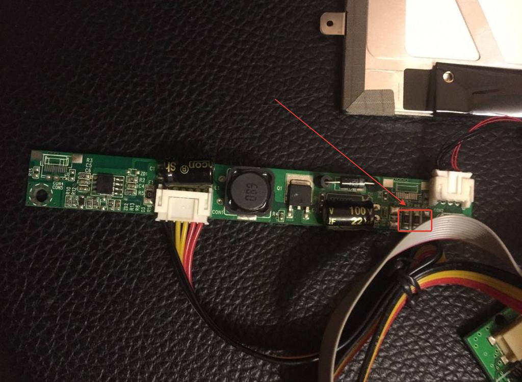

Сообщение от md_max Посмотреть сообщение
Мне скажите все таки. Связка народный + инвертор SQD-643 V15 убьет матрицу ltn097xl01-h01 или нет?...
Этот инвертор универсальный. И его надо бы правильно настроить. В матрице 6 стрингов по 20мА. Значит инвертор должен выдавать 120мА. А для этого суммарное сопротивление резисторов в фидбэке должно быть 1,66 Ом. А то так и дальше будет палить подсветку.
ЭтиНажмите на изображение для увеличения
Ёпть! А то ж...

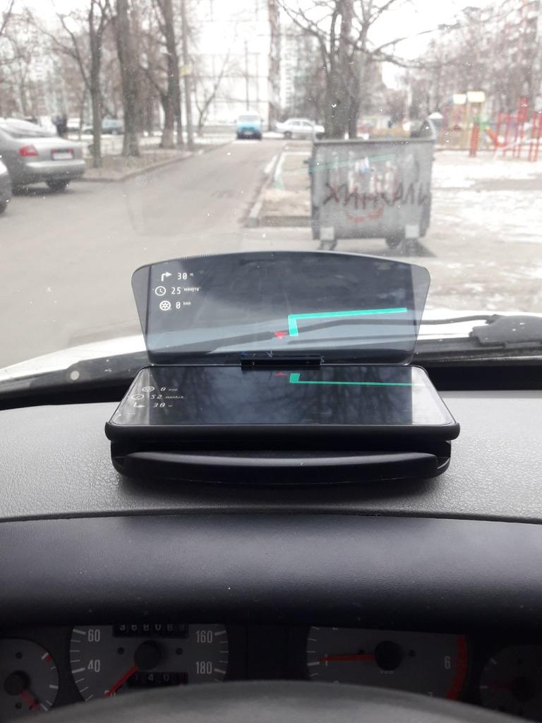

а вдруг.. Подскажите плз совместимую с контроллером матрицу размером 6 дюймов ттл. Появилась идея из дешевого китайского HUD сделать более продвинутое устройство
уже есть вот такой девайс
если телефон заменить ттл матрицей подходящего размера то на основе контроллера получаем комбайн с миракастом телефона (через хдми свисток) , камерой заднего вида и прочими возможностями. Идея возникла в процессе того что самій удобный для навигации софт не умеет зеркалироваться а сам андроид отзеркалить как я пога погуглил нереально. Менять на айфон не предлагать
