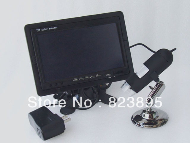

А есть у кого-нибудь прошивка для монитора - на основной плате надпись SX-RTD2630-498
Состав: RTD2660, W25X10A, 24C16, матрица at070tn92
