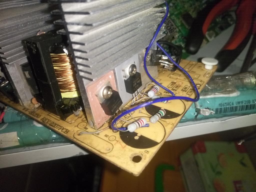

Vkrasav4ik
Регистрация: 25.11.2017
Возраст: 34
Город: г. Новосибирск
Машина: Nissan primera p12
Сообщений: 21
Vkrasav4ik is on a distinguished road
и .. когда "нагрузка на 12 вольт то падает до 12 вольт" блок уходит в защиту?
схему донора примерно можешь ссылкой указать
да и еще если донор был 100% живой и нормально работал, то ошибка то ли в трансе, что то там не так! либо в том что ты там напаял с 44-ми и обвязкой вокруг них - проверяй
Блок был живой, он был переделан на 14 вольт, я им аккумулятор заряжал. Перед переделкой для карпс, я его вернул на 12 вольт. Нагрузку тянул норм он. От акума завтра попробую подцепить, с обвязкой сложно напутать. Мне интересен тот факт, что почему когда я 494 замыкаю пальцем, то он начинает работать и батареек 18650 ему хватает раскачать лампочку. И да когда нагружаю 12 вольтовую линию, блок уходит в защиту. Схему даже не искал, блок китайский какой то, я уже и корпус выкинул от него. Батарейки эти спокойно держат галогенку 55ватную, напруга падает до 11 вольт и все. Так что для блока этого должно хватать

Старый 28.11.2017, 19:46   #1738
Vladget
Регистрация: 04.04.2009
Возраст: 69
Машина: HONDA CR-V-08
Сообщений: 3,129
насчет пальца ты же сам пишешь что не знаешь что замыкаешь конкретно, а что то около 5-ой, да и попробуй разберись с твоими пальцами потом, работать то он должен без пальца и работал же когда был от сети - без пальца! ты там когда делал на 14в не отключал 12в от ДГС (дроссель на кольце) или там через сопротивление (или два) с 12В и с 5ти шло на первую ногу 494-й это проверь должно быть примерно как здесь http://www.pccar.ru/attachment.php?a...0&d=1142822169
Старый 29.11.2017, 10:37   #1739
Vkrasav4ik
Возраст: 34
Сообщений: 21
Я менял сопротивление на 6 ноге, ставил на 3 кОма

Старый 29.11.2017, 10:46   #1740
Vladget
Возраст: 69
Сообщений: 3,129
ты когда там паял заляпуху не повесил ? процарапай между дорожками иголкой , может поэтому и палец помогает?
короче чудес не бывает если работало то проверяй те места где что то менял вплоть до номинала сопротивления которое впаял в шестую ногу
