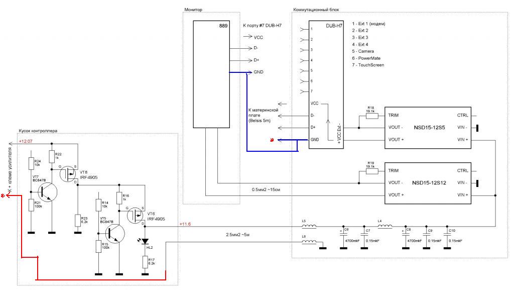

1. ... это к шасси СБ или к БП? ...
Соит клеммник на 5 контактов: плюс и минус вход, ремот на усилитель, плюс и минус выход. От этого клеммника, от обоих минусов, двумя разными проводами 2.5мм2, сантиметров 5 к толстой шине с полкило припоя на платке с предохранителями. К этой же шине, такими же проводами минусы от: БП, контроллера, нагревателя. Шина, БП и материнка имеют электрический контакт с шасси.
3. ... почему gnd у тача в воздухе?...
Все-таки косяк?
...самые сильнонагруженные цепи это земля до массы МП и до массы уся.... если появится хоть одна цепь "в обход"= 100% проблем...
Да вроде не получается в обход...
...если гдет стоят конденсаторы большой емкости, то земля до них тож является,по определению, сильнонагруженой проблемы от нее т.н шум генератора .
Конденсаторы (4700+4700+керамика 0.15 х 3шт) только под торпедой перед преобразователями.
Имеет ли смысл ставить кондеры (электролит + керамика) на выходах преобразователей?

вот примерно так....
то что синим обьеденить и хорошим проводом к массе МП. //проверить что эта цепь не имеет других контактов с землей, бонально прозвонкой. (не забыть предварительно отключить паразитную связь в виде сигнальных кабелей VGA и RCA меж монитором МП и усем.)
то что красным абсолютно не нужно привязывать к МП да и к усю тоже , можно (и даже нужно) посадить на массу авто . незачем грузить силовые провода уся и МП, им и так несладко .
ЗЫ если схема так как на рисунке просто обязано все работать правильно, иначе гдет чет поломалоси.
ЗЫЗЫ От клем питания усилителя, проводом 2.5мм2 ~50см, питание подходит к СБ. минус от клеммы усилителя до массы МП слишком слаб!, на плюс можно забить, а вот минус прикрути толстопроводом от минуса уся к да хоть точкам крепления МП, они обычно масса., судя по описанию... это единственная связь которая и силовая и сигнальная! что есть не гут, но деватся некуда, осталось ее сделать просто очень хорошей

Спасибо! Направление движения примерно ясно Начну с самого простого - подключу GND тычскрина. Дальше посмотрим...

Вроде победил USB!
1. Подключил GND тачскрина.
2. Тюнинговал хаб: к материнке идут D- D+ и GND, +5в разорван. От преобразователя (внешнего питания) плюс идет в схему хаба, к входному USB разъему (взамен плюса оторванного) и дублируется по каждому порту отдельно.
Вместо постоянных резисторов, воткнул между выводами -VOUT и TRIM преобразователя переменники на 100к и вывел их на переднюю панель вместе с дополнительными гнездами для контроля напряжения.
На фото хорошо видно, что при напряжении на входе хаба 5.15в, от хаба уверенно работают два внешних 2.5" харда и пять флешек , сам хаб при этом подключен к системнику пятиметровым кабелем Belsis с ферритовым фильтром возле системника.
В машине чуть добавил напруги до 5.25в, т.к. при 5.15 хард в подлокотнике (Хаб - 1.8м без фильтра - 0.7м без фильтра - хард) определялся очень неуверенно. До тюнинга не определялся вообще никак.
За часа три ходовых испытаний - ни одного сбоя
