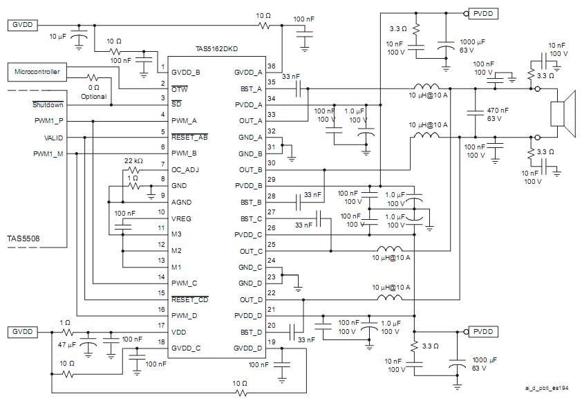

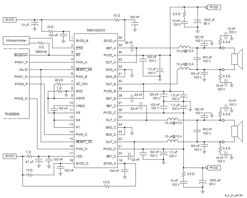

что то я смотрел-смотрел стандартные схемы включения этих микрух, но так и не вкурил как использовать одну микруху под саб, лишившись центрального канала.
Замена на TAS5162DKD (по ногам один в один)
Первая схема - то что есть
Вторая схема - то что нужно + увеличение питания до 50 вольт на PVDD(перемотка обмотки трансформатора, замена диодов (на MBRM5100-13 или аналог), замена связанных емкостей, коррекция обратной связи БП) = 300 Ватт на 4 Ома
Название: 2 канала.JPG
ID:	9125   Нажмите на изображение для увеличения
Название: 1 канал.JPG

мне кажется недостаточным просто перемкнуть outA/outC и outB/outD, еще нужно что бы и с микроконтроллера пришла подходящая инфа.
ubd все увидел, на входах тоже объеденено
