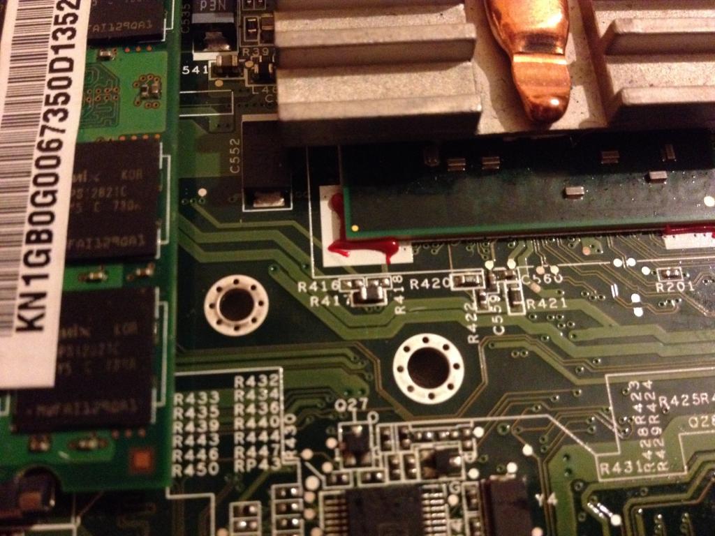

Шпильку вкручивал и случайно "смахнул" чип резистор R417((((
Он раскрошился...теперь хз...какого номинала он был.
Впаял на 1к, временно.
Вот думаю, попробовать включить бук или хз...что делать.
Прозвонил остальные резисторы типа размера 0402, они все практически как перемычки стоят, нулевые.

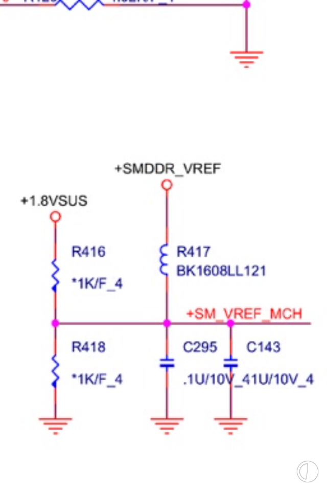

По схеме вообще это ферритовый фильтр

Мужики, если есть у кого такой же бук, замерьте пожалуйста сопротивление данного компонента.
Находится он около радиатора охлаждения процессора, на вид он как конденсатор, только чёрный и очень мелкий на скрине выше их полно R 449, 451...
Нужно будет снять только заднюю крышку(заглушку) ноутбука.
Заранее спасибо.
Номер материнской платы DAOZD1MB6FO REV:F

Теж написали, что это индуктивность. Зы..и цвет у них как раз черный.
Старый 05.11.2017, 13:56   #165
НСО154
Регистрация: 01.01.2014
Машина: РРС, Форд
Сообщений: 954
Судя по схеме, то да, индуктивность...
Вот только не ищется такая индуктивность в гугле)
Похоже пиндец компу...попробую со старой матери выпаять.
Ну да, это фильтр, тогда всё гораздо проще.
Ferrite Beads Multi-Layer 120Ohm 25% 100MHz 300mA 500mOhm DCR 0603 T/R
https://www.chipdip.ru/product1/8176370696
http://www.alldatasheet.com/datashee...1608LL121.html
Старый 05.11.2017, 14:12   #167
НСО154
Машина: РРС, Форд
Сообщений: 954
Спасибо!
Сейчас подберу подходящую.
Просто смутил тот факт, что обозначение как резистор на плате.

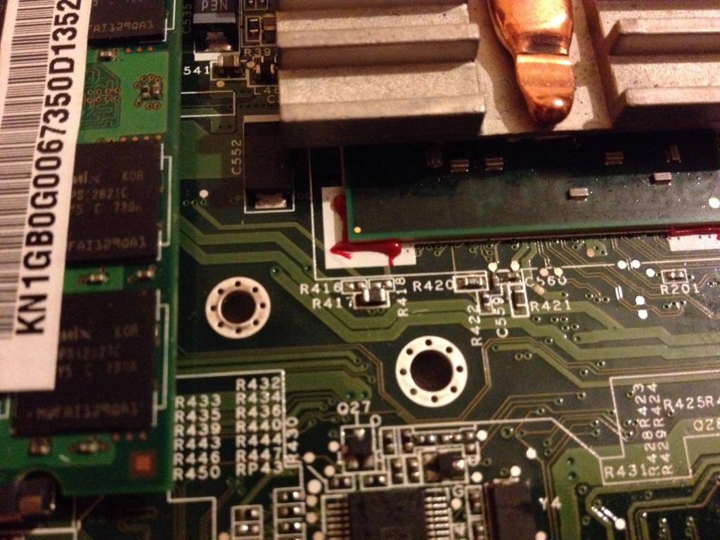

Перепаял индуктивность.
Все работает.
Всем спасибо!
Выпаял компонент из старой айсуской платы, там он обозначен как положено...буковкой L

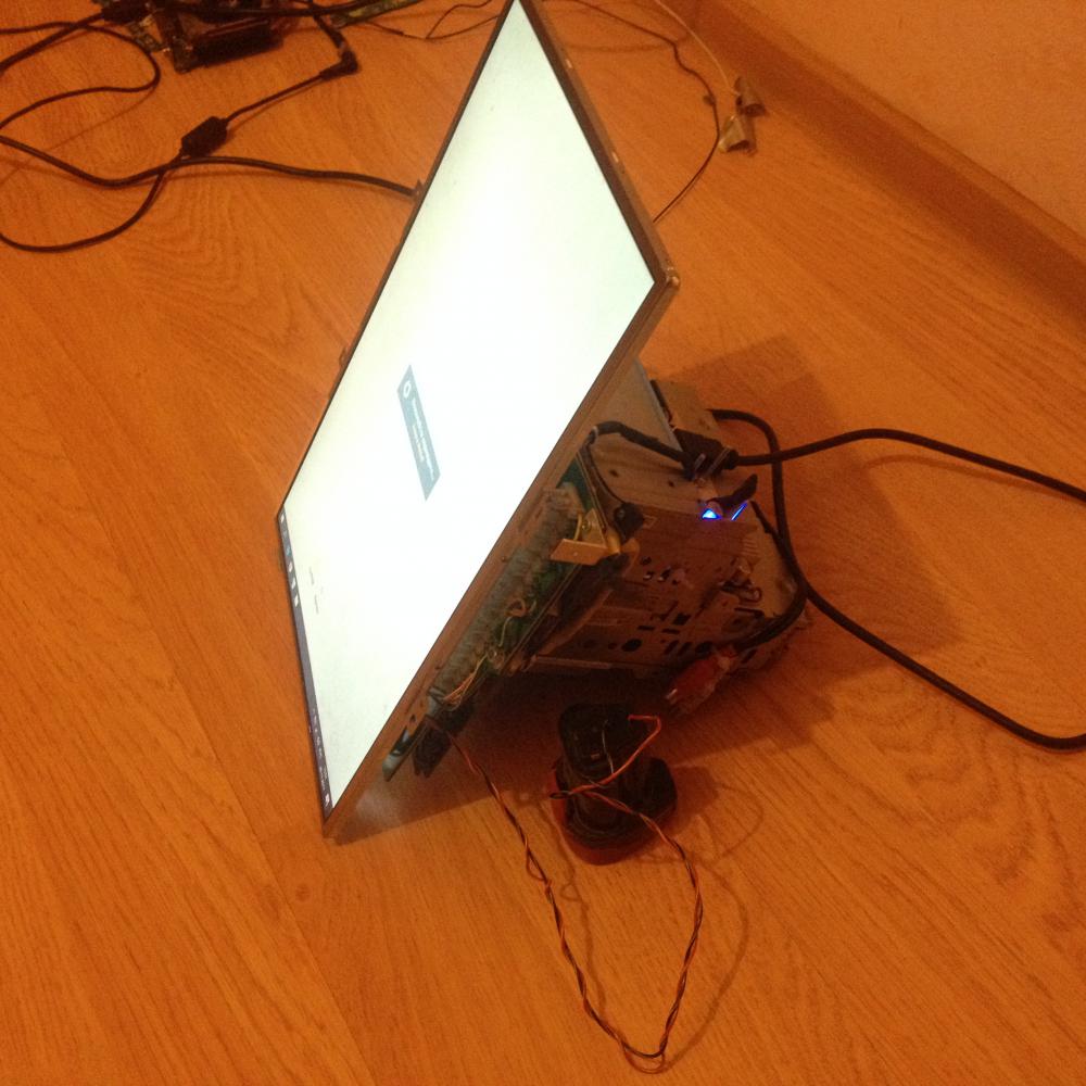

Скрестил ГУ с монитором

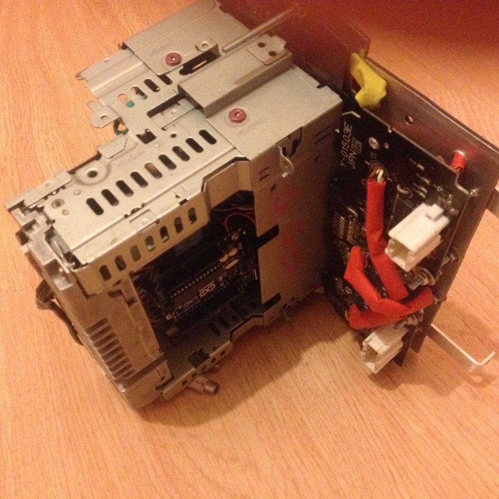

Выкинул сд, кассетник, осталась только плата усилителя.
Все остальное-это электроника отвечающая за управление блоком климата и монитором.
