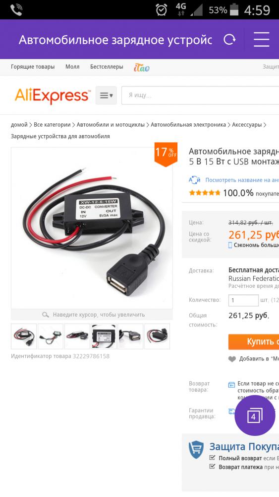

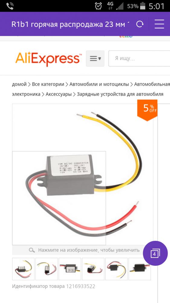

sandr2010, вот такой БП использую для планшета http://ru.aliexpress.com/item/Car-Ch...229786158.html (фото 1), а такой для хаба http://ru.aliexpress.com/item/R1B1-2...216933522.html (фото 2).

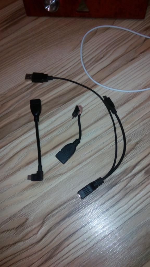

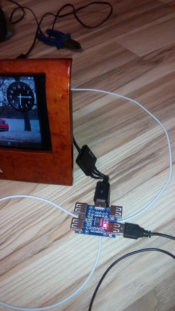

Ребят, у кого какой шнурок отг на Нексус стоит? Пришёл хаб хороший вместо старого 3х портоого, но вот загвоздка не с одним их шнурков на фото он не хочет работать, при подключении его через старый хаб(3 потра микро юсб) всё прекрасно, но это лишняя приблуда в машине(((
Отдельно все шнурки работают.

TransF, Старый хаб такой : http://ru.aliexpress.com/item/Free-S...08363-VnYZvQVf ? разница с новыми шнурами : в новых - 4 и 5 контакты микроUSB замкнуты(перемычка),с старом в место перемычки стоит резистор 68кОм

TransF, Старый хаб такой : http://ru.aliexpress.com/item/Free-S...08363-VnYZvQVf ? разница с новыми шнурами : в новых - 4 и 5 контакты микроUSB замкнуты(перемычка),с старом в место перемычки стоит резистор 86кОм
Старый хаб именно как про ссылке.
Т.е. мне нужно порезать новый кабель и вместо перемычки припаять резистор получается?

Не совсем понял. Можно для "одаренных" на пальцах.

На пальцах трудно: выпаиваете хвост микроUSB(тот что вы втыкаете в планшет - разъем там стоит 5 пиновый и 5 проводов) из старого хаба и припаиваете его на новом хабе к контактам USB(разъем который сейчас втыкаете в старый хаб) или вместо него(если его удалите - разъем ) согласно распайки USB,остается один провод(ID - 4 контакт микроUSB) - к нему (к проводу) припаиваете резистор 86кОм,второй конец резистора паяете к GND (земля,0). Резистор на всякий случай заливаете термоклеем(чтобы не замкнул или не оторвался)
Распиновка : http://radioskot.ru/blog/raspinovka_.../2013-09-11-97
Не старом хабе переключатель режимов в каком положении?
На старом хабе, переключатель в ОТГ.
Проверил его сопротивление, там полное кз, т.е. сопротивления нет. Спаял новый кабель с сопротивлением, флешка не определяется( замыкаю коротко (без резистора) всё работает, но без нового хаба, т.е. так же как и было (((
AUDI A6 (C5) V6 2.8L

В ссылке есть фото и схема хаба : http://4pda.ru/forum/index.php?showt...ost&p=44386273
Упс. По запарке(все мысли о самсунге) - резистор 68кОм
Как я понял по схеме, при кз на массу включён режим ОТГ, а при 68кОм зарядка. Значит резистор тут вообще не причём или я не прав?
