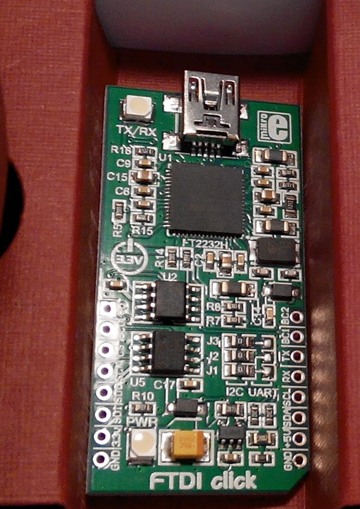

Доброй ночи!
Приобрёл вот такую плату : http://www.mikroe.com/click/ftdi/
Как подключить, чтобы заработало? В смысле, надо диод ставить или просто перепаять перемычки справа налево?

Я бы поставил. В документации на FT2232H я не нашел описания структуры используемого порта, поэтому лично для меня не ясно - на линии DO двухтактный выход, или открытый коллектор. Если открытый коллектор - то параллелить ноги DO и DI можно. Если двухтактный - то нельзя. Диод позволяет не задумываться о том, какой же там выход.

А в плане эксперимента без диода попробовать можно? Чем это черевато?

Чревато тем, что, если у нее таки двухтактный выход, то не будет приема. Со стороны контроллера монитора должен быть открытый коллектор, поэтому ничего ему не будет. В общем, попробовать можно, спалить что-то вряд ли удастся ))).
А о результатах расскажи тут, плз. Если есть осциллограф, то интересно посмотреть что там будет. У меня сейчас такой возможности нет )

Подключил вот такой девайс:
вопреки описанию перемычки были запаяны на I2C, поэтому решил попробовать без диода. Не прокатило. Зато сразу после установки диода на ура считал программу.
Кто-нибудь может посмотреть лог и дамп - всё ли нормально?
