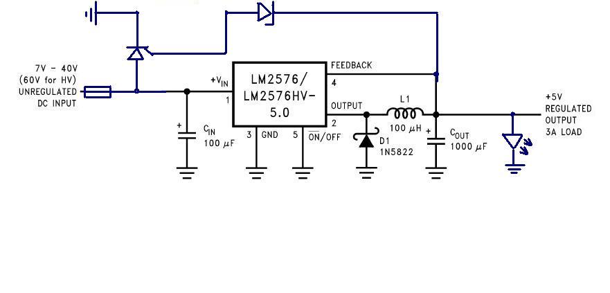

Так я и хочу попробовать, но не обладаю достаточными знаниями, чтобы подобрать компоненты.
Например резистор к стабилитрону.
Да и во всех перечисленных ранее компонентах не уверен....
А может там вообще резистор не нужен?
Замкнуть стабилитрон сразу на управление тиристора, стабилитрон откроется при напряжении >5,3 вольта, откроет тиристор, тиристор сожжет предохранитель.
Ваше слово, знатоки?

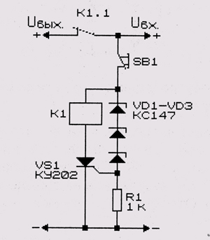

http://www.seminews.ru/power/296.html
или так/стабилитрон подобрать...../

Жоско!
3 стабилитрона, + тиристор +реле.... Задержка срабатывания будет ой-ёй...
Боюсь при резком скачке отработать не успеет.

стабилитроны определяют напругу но не скорость....
а реле убери.....и меняй предохранители.....это буит по сути твоя схема....

непонятно, зачем их 3 последовательно?

один на 4,7в три -4,7*3=14в
