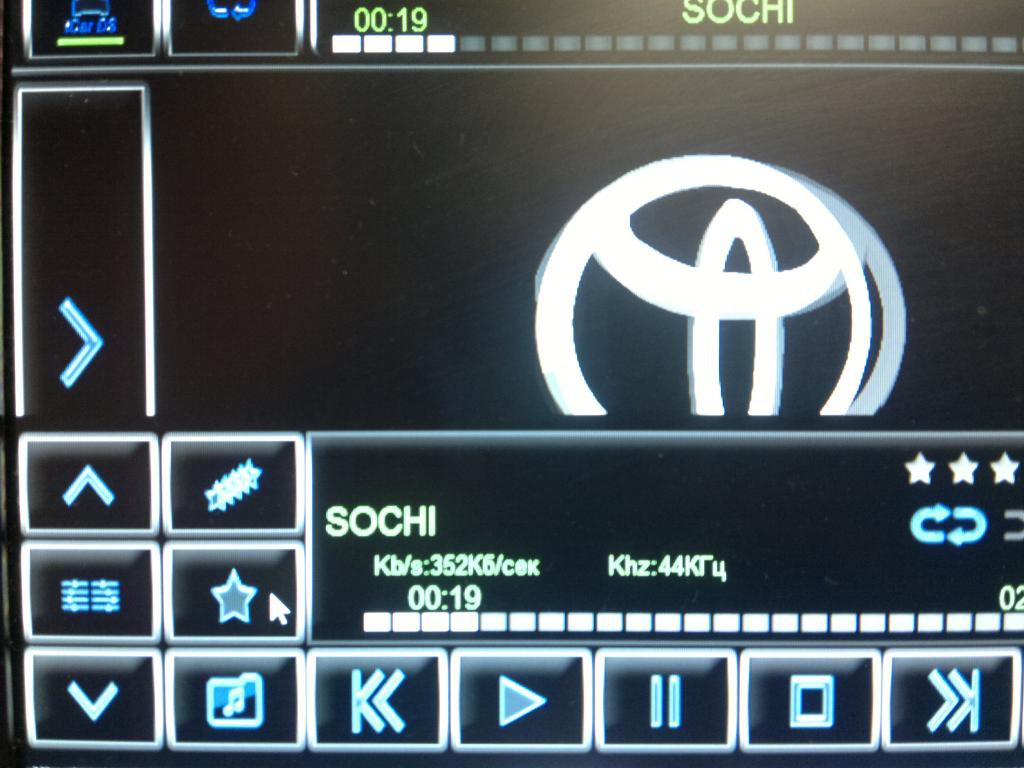

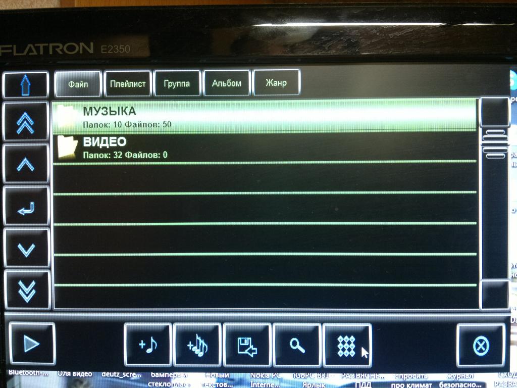

Кнопка меню и звездочка для избранных композиций не работают
на фотах на них курсор наведен.
Действительно не работает, исправлю.
